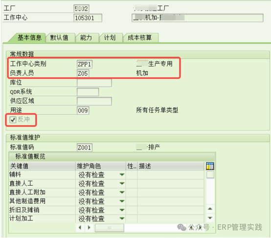

1基本信息视图
工作中心类别:是用于区分工作中心的范畴或类别;
负责人员:用来区分工作中心的专业能力
例如:Z01 装配、Z02 调试、Z03 油漆、Z04 焊接、Z05 机加、Z06 表面处理、Z07 下料、Z08 成型、Z09 外协、Z10 检验、Z11 其他
反冲:与物料主数据的反冲配合使用
物料主数据中反冲标识为 1,表示一直反冲
物料主数据中反冲标识为 2,在生产订单中组件对应的工序工作中心为反冲,则物料反冲

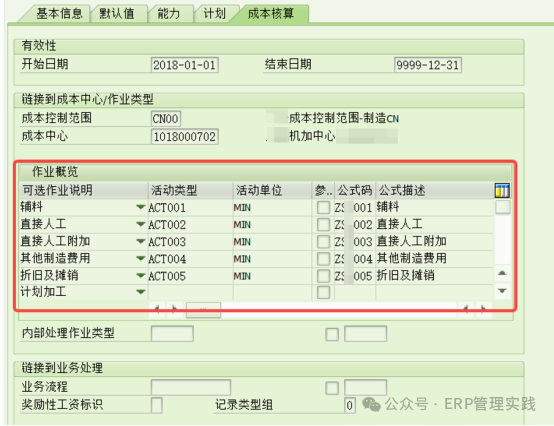

4、成本核算视图
有效开始日期要在成本中心有效期之内
① ACT001 辅料作业类型核算正常辅料和散装物料消耗费用;
② ACT002 直接人工作业类型核算一线制造工人基本工资和劳务工人工资;
③ ACT003 直接人工附加作业类型核算一线制造工人和劳务工人的五险一金、福利费、职工教育经费、专项奖金等;
④ ACT004 折旧及摊销作业类型核算制造部门厂房、设备折旧费用和制造部门承担的无形资产摊销;
⑤ ACT005 其他制造费用作业类型核算制造部门管理人员工资/五险一金/福利费/职工教育经费/专项奖金、制造部门承担的水电费、差旅费等费用;
⑥ 计划加工表示生产的节拍耗时,作为排产计算依据。
