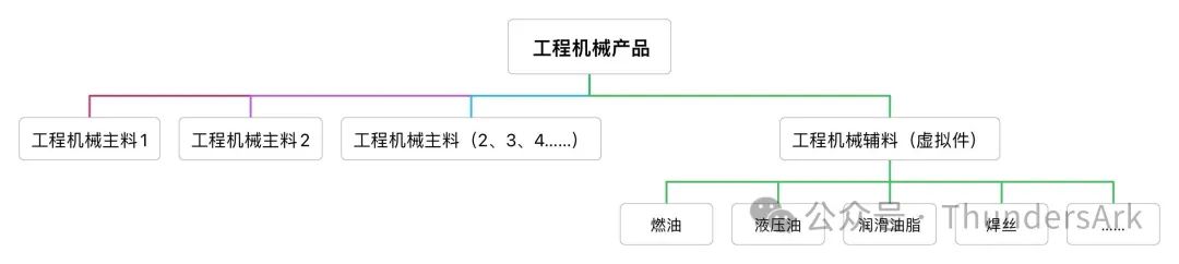

举个例子: 工程机械产品的辅料往往包含燃油液压油润滑油脂焊丝等,这些物料比较通用而且一段时期改动不大,将这些物料组合起来构建一个"物料",在物料主数据中将特殊采购类型定义为"虚拟",称这个物料为虚拟物料。虚拟物料有其对应的BOM物料清单,其包括普通BOM物料清单所包括的所有要素,如物料的编码物料的用量排序字符串等信息。
虚拟物料其物料类型为半成品,但有别于真正的实体半成品,它没有具体的形态,只是“一组物料的代号”。虚拟物料本身在库存中实际不存在,它出现在物料清单中,在生产订单中将显示制造虚拟物料所需的子项物料,而不是虚拟物料本身,下面我们将详细介绍这一点。
虚拟物料的作用
在上面的内容中,我们了解了虚拟物料的一些基本概念,可能很多朋友会有疑惑,既然虚拟物料并不会实际显示在生产订单中,那为什么我们还要多此一举,将一组物料"打包"到虚拟半成品下呢?主要原因出于以下两点:
  • 为了更好地维护BOM物料清单的结构
  • 为了更加明确清晰地表达产品的加工工艺和产品结构
试想一下,如果一个工程机械产品的辅料多达上百种,每次维护一种新产品的时候都要重复地为其BOM物料清单维护相同的辅料物料,繁琐复杂,且很难直观地看清楚该产品的产品结构
Notes:产品的核心原材料被众多无关紧要的辅料给掩盖了。
所以对于多个产成品BOM物料清单中拥有的大量重复的辅料,我们可以考虑将它们全部维护到一个虚拟半成品中;对于产成品,我们只需要为它们维护先前定义好的虚拟半成品即可。

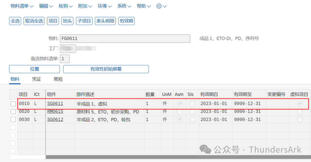

以下图该产成品物料为例,其BOM物料清单中包含了一个原材料,一个虚拟半成品,一个实体半成品
其中,虚拟半成品的BOM物料清单如下图所示:
我们为该产成品创建一张生产订单,下达后,观察其成本项目。
可以看到,该产成品的成本项目中没有显示虚拟物料,而是直接显示了其下层的两个原材料组件

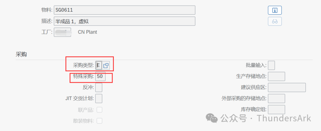

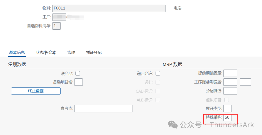

若想将一个物料设置为虚拟物料,我们需要在该物料的MRP2视图中将其采购类型设置为E,特殊采购类型设置为50,如下图所示:

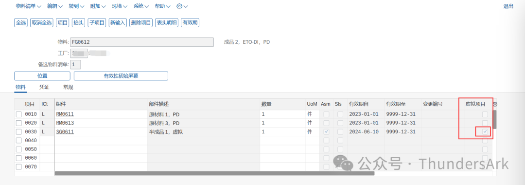

在BOM物料清单中,被设置为虚拟物料的半成品的虚拟项目将被默认打上勾且不可更改。

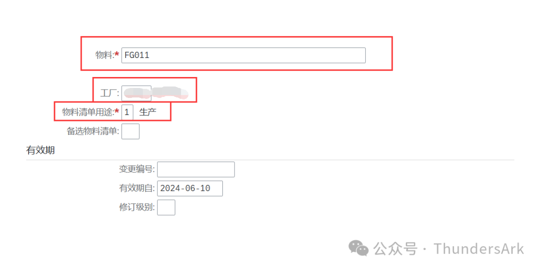

输入【T-CODE:CS02】进入【更改物料BOM:初始屏幕】,输入物料对应的工厂以及物料清单用途

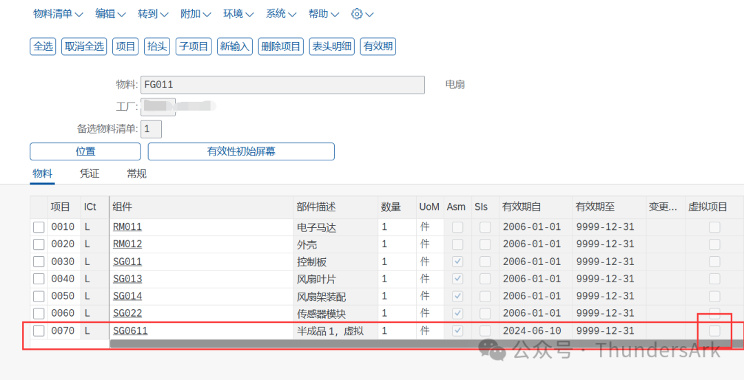

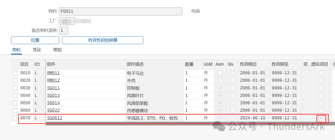

输入完数据后,回车进入【更改物料BOM:通用项目总览】屏幕,我们为其添加一个新的虚拟物料组件,如下图所示:

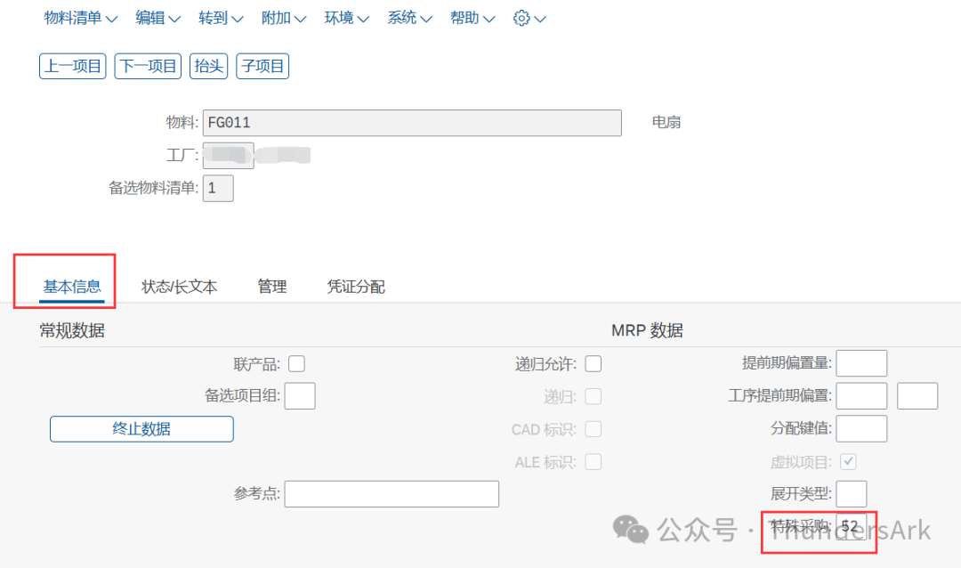

接着, 我们单击行项目进入【更改物料BOM:项目:所有数据】屏幕,在【基本信息】栏目最下方特殊采购字段中输入52直接生产/汇总订单
重新返回【更改物料BOM:通用项目总览】,可以看到我们的虚拟件的虚拟项目取消了默认的勾选。
对于实体物料特殊配置为虚拟件

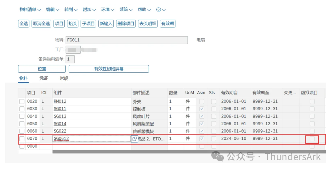

还是重复的步骤,进入到我们的【更改物料BOM:通用项目总览】屏幕,还是同一个物料,不过这次我们将先前的虚拟物料换为了一个实体物料,如下图所示:
接着, 我们单击行项目进入【更改物料BOM:项目:所有数据】屏幕,在【基本信息】栏目最下方特殊采购字段中输入50虚拟件装配
重新返回【更改物料BOM:通用项目总览】,可以看到我们的实体件的虚拟项目默认进行了勾选。
