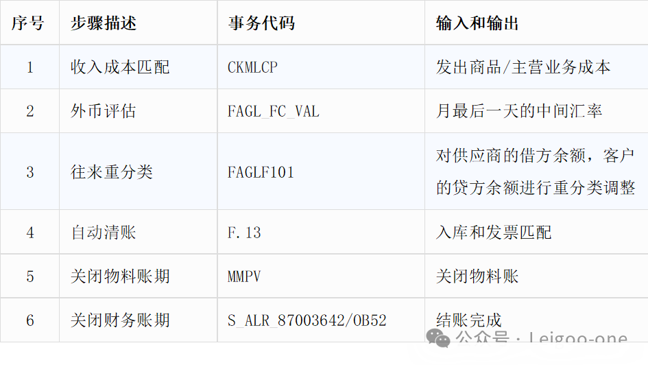

1、收入成本匹配
一般企业都会出现产品销售出去了,发票在后续月份再开出的情况。如果启用发出商品科目,执行CKMLCP后差异重估到主营业务成本,需要将其调整至发出商品;如果产成品一出库就计入主营业务成本,则需要进行销售收入暂估。
2、外币评估
FAGL_FC_VAL。按月底最后一天的中间汇率,对外币资产进行评估,以出具本币财务报表。
3、往来重分类
FAGLF101。对供应商的借方余额,客户的贷方余额进行重分类调整,以出具资产负债表。有的企业会进行GR/IR的重分类,对于票到货未到的情况,大多数企业会等货物接收之后在做发票,这样就避免了GR/IR重分类调整。
4、自动清账
F.13。对启用未清项管理的科目,根据后台定义的清账规则,一次性进行清账。例如对于应付暂估科目,一般启用未清项管理,入库和发票需要一一匹配,根据规则一旦匹配上,就将其打上标记,进行清账。如果要及时地分析应付暂估账龄,可以对F.13定义一个后台作业,每天晚上执行。
5、关闭账期
MMPV关闭物料账期;S_ALR_87003642或OB52关闭财务账期。这是结账操作的最后一步,关闭上一期间后就不能再录入凭证。有的集团企业会统一开关账期,例如集团统一每月3号关闭账期,到了3号的24点就自动关闭,后续分子公司进行账务调整时需要单独申请打开账期。
