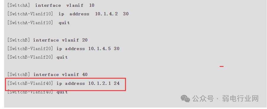

细心的朋友就会发现,其实这样写的情况还挺多,无论在日常网络中,还是在交换机配置中(配置vlan的接口地址,或者静态路由),都会用到。
例如:
那么这样写表示什么意思?
192.168.1.4/24前面的192.168.1.4大家都知道,它是一个内网的ip地址,那么后面的/24是什么意思呢?
24表示子网掩码位数,是指有24位子网掩码,换成掩码就是255.255.255.0,表示这个网络里面有254个可用的ip地址。
所以当我们看到192.168.1.x/24这种ip地址形式时,就应该知道,这个子网掩码是24位,网络里有254个可用的ip地址,ip段的范围是192.168.1.1-192.168.1.254。
