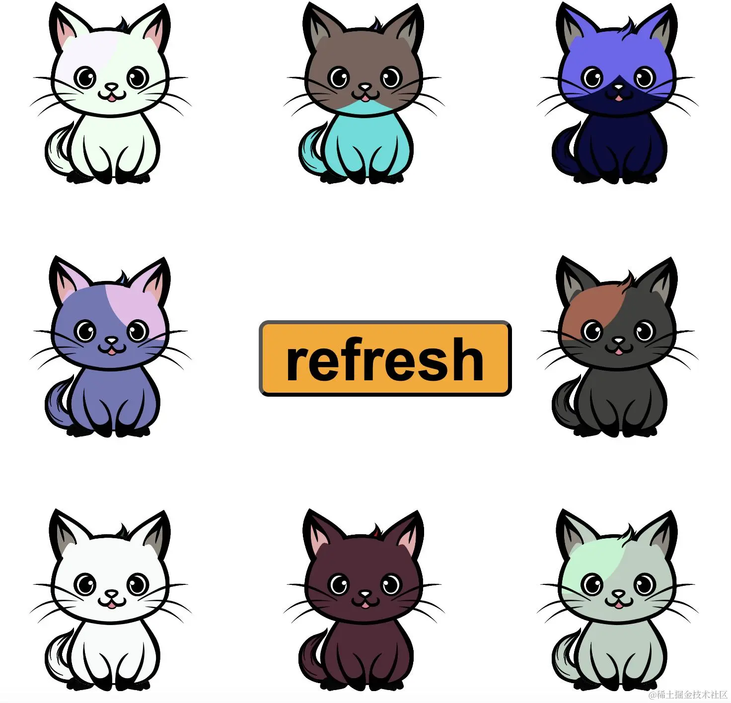

此时获取到颜色色值更符合我们的审美。

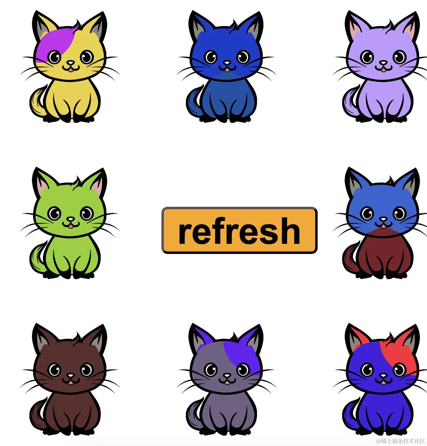

end 最终效果
