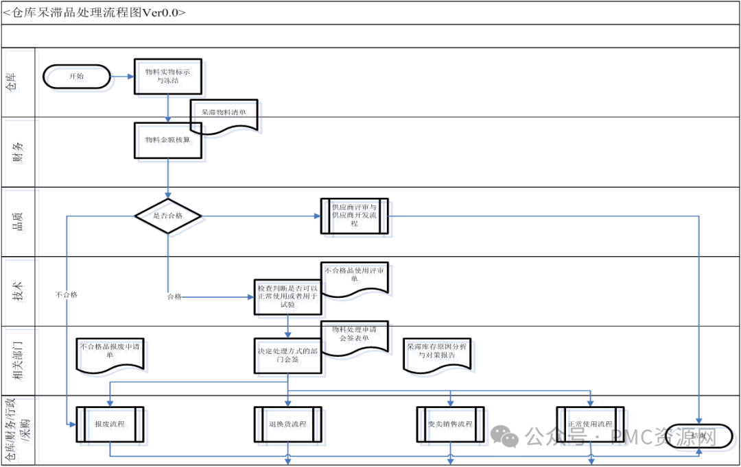

5.仓库呆滞品处理流程图
6.呆滞物料处理流程描述
6.1 呆滞料处置每月组织一次评审清理工作。
6.2 仓储部门以及生产PMC部门负责每月清理在本部门的呆滞物料,编制表《呆滞物料清单》并于每月五日前提交到呆滞物料处理小组确认发起后续处理方案及推动。
6.3 小组在收到《呆滞料处理清单后》在3个工作日之内内完成处理意见整理,并作出评审意见初稿。
6.4 评审意见完成次日,小组将《呆滞料处理报告》提交财务部,财务部在2天内完成核价工作,作出审核意见并报送财务经理审批。
6.5 财务经理根据审批权限作出审批意见,超出审批金额权限的,应转交总经理审批。未通过审批的,小组自收到审批意见次日组织相关部门对呆滞料进行重新评审,或采用其他方法解决。
6.6 呆滞物料处理小组自收到《呆滞物料清单》后,6个工作日内给出确认意见和初步处理意见并返回最初提交确认的仓储部门以及生产部门PMC部门。并通知采购部门、行政部门在规定时间内进行处理。
6.7 仓储部门以及生产PMC 部门负责按《呆滞物料清单》将呆滞物料隔离及办理分帐管理手续,并作好标识放入待处理区。
6.8 收购单位办理完财务手续后,凭收款凭证到采购招标部门开具领料单。并由招标单位(采购部门或者行政部门)带领至仓库办理发货手续。
6.9 呆滞物料处理完毕,由呆滞物料处理小组将处理结果通报相关部门。
