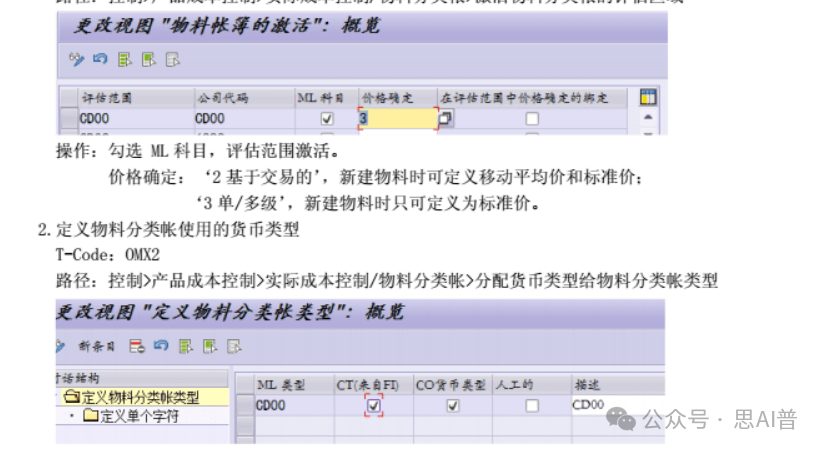

物料分类账-后台配置
1.激活物料分类帐的评估区域
T-Code: 0MX1
路径:控制>产品成本控制>实际成本控制/物料分类帐>激活物料分类帐的评估区域
操作:CT和C0勾选,表示物料分类账的货币与FI及C0模块一致。如果需要人工修改,则取消这两个选项而在'人工的’上打勾,然后在'定义单个字符’处自定义货币类型,这种方法不建议使用。
注意:启动工厂时,系统会读取这里的物料帐货币类型,如果物料分类帐货币与00或FI 货币不一致,将导致严重的后果。因为启动工厂操作不可逆,除非制除所有业务数据后使用程序 RKALLEWS 重置货币,其他没有任何解决方案。
