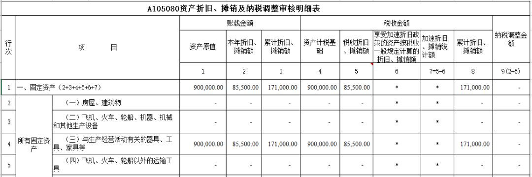

例:钱多多公司202112月购入一台机器设备,设备购入价款90万元(不考虑增值税),设备预计残值率5%,按直线法计提折旧,预计使用年限10年与税法规定一致,2023年所得税汇算时,有关固定资产折旧(A105080资产折旧、摊销及纳税调整审核明细表)计算及填写如下:
202112月购入资产时:
借:固定资产90
贷:银行存款 90万
2022年计提折旧额:90*1-5%/10=8.55
借:制造费用 8.55万
贷:累计折旧 8.55万
2023年计提折旧:
借:制造费用 8.55万
贷:累计折旧 8.55万
填报:《A105080资产折旧、摊销及纳税调整审核明细表》
”资产原值“填写购入价款90万;“本年折旧”填写2023年折旧额8.55万;“累计折旧”填写购入后的总折旧数,8.55*2=17.1万;“资产计税基础”填写历史成本90万;”税收折旧额“是税法允许当期扣除的8.55万;”税收累计折旧“填写17.1万。税会无差异,纳税调整金额为0。

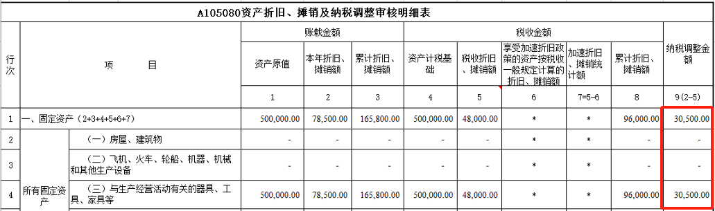

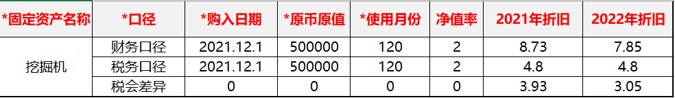

例:L公司2020年12月购入一台挖掘机,购入价款50万元(不考虑增值税),预计残值2万元,税法规定使用年限10年,所得税税率为25%,因挖掘机的工作环境比较恶劣,故L公司采用年数总和法计提折旧;2023年所得税汇算时,有关固定资产折旧(A105080资产折旧、摊销及纳税调整审核明细表)计算及填写如下:
该资产会计折旧与税法折旧区别:
账务处理:
2021年计提折旧额:
借:主营业务成本 8.73万
贷:累计折旧 8.73万
2022年计提折旧:
借:主营业务成本 7.85万
贷:累计折旧 7.85万
”资产原值“填写购入价款50万;“本年折旧”填写2022年折旧额7.85万;“累计折旧”填写购入后的总折旧数,16.58万;“资产计税基础”填写历史成本50万;”税收折旧额“是税法允许当期扣除的4.8万;”税收累计折旧“填写9.6万。因本期会计折旧比税法折旧多计提3.05万元,故本期纳税调增3.05万元;
在所得税核算上它并不是一个永久性差异,只是暂时性差异,可以抵扣未来的所得税,按照会计准则的规定,可以视同其为一项资产——递延所得税资产。
借:递延所得税资产 7,625元(30,500*25%)
贷:所得税费用 7,625元(30,500*25%)
