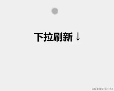

下图是我实现的效果,分为三步:开始下拉时,屏幕顶部会出现加载动画;加载过程中,屏幕顶部高度保持不变;加载完成后,加载动画隐藏。

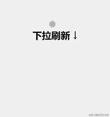

我们可以做两个优化,第一个优化是添加阻尼效果:
增加阻尼效果
所谓阻尼效果,就是下拉过程我们可以感受到一股阻力的存在,虽然我们下拉力度是一样的,但距离的增加速度变慢了。用物理术语表示的话,就是加速度变小了。
体现到代码上,我们可以设置一个百分比,百分比会随着下拉距离增加而减少,把百分比乘以距离当作最后的距离。
代码中百分比 percent 设为 (100 - distanceY * 0.5) / 100,当 distanceY 越来越大时,百分比 percent 越来越小,最后再把 distanceY * percent 赋值给 distanceY

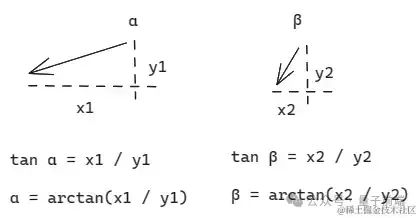

利用角度判断用户下拉意图
第二个优化是利用角度判断用户下拉意图。
下图展示了两种用户下拉的情况,β 角度比 α 角度小,角度越小用户下拉意图越明显、误触的可能性更小。
我们可以利用反三角函数求出角度来判断下拉意图。
JavaScript 中,反正切函数是 Math.atan(),需要注意的是,反正切函数算出的是弧度,我们还需要将它乘以 180 / π 才能获取角度。
下面的代码中,我们做了一个限制,只有角度小于 40 时,我们才认为用户的真实意图是想要下拉刷新。

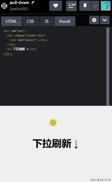

你可以在 codepen[4] 中查看效果,web 端需要按 F12 用手机浏览器打开。
