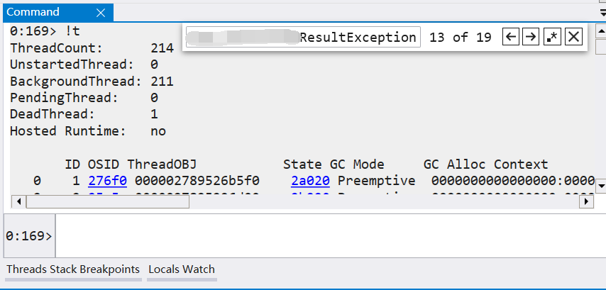

撞了南墙之后得要看看其他路子,其实刚才用 !t 观察线程列表的时候我就注意到一个特征,那就是很多线程上挂了异常,截图如下:
从卦中看此时有19个线程在抛 xxxResultException 异常,做过开发的朋友都知道,如果频繁的抛异常是很耗CPU资源的,因为它要设计到用户态内核态的切换,如果有 19 个线程一起抛异常,那绝对是一个灾难。。。
有些朋友说我cpu猛一点是不是就可以了,哈哈,理论上是可以的,可以用 !cpuid 观察下这台机器的cpu核心数。
