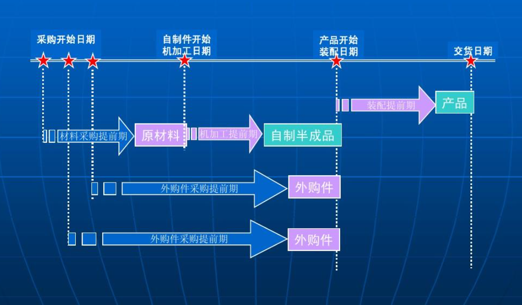

二、常见提前期
1、采购提前期:从采购订单下达到物料进入仓库的时间;
2、装配提前期:从装配开始到装配结束的时间;
3、加工提前期:生产加工开始到生产结束的时间;
4、生产会准备提前期:生产准备工作开始到生产准备结束的时间。如注塑机的升温时间,机器的编程时间等;
5、工序提前期:物料从工序开始结束工序所需的时间;

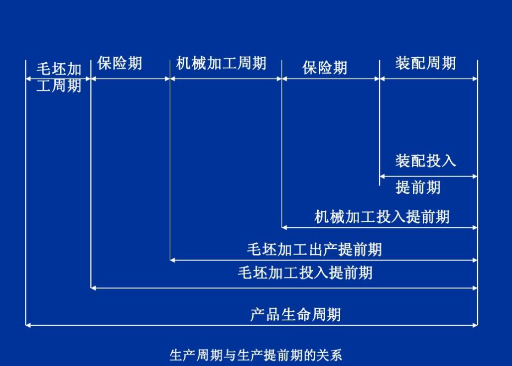

6、累计提前期:采购物料经加工到装配一直到最终检验入库的全部时间;
7、总提前期:从签订客户订单,确定需求,直到最终产品成功交付给客户的时间。包含:产品设计、生产准备、采购、加工、装配、检验、发运等所有时间;

在能力计划中,计算负荷时,只考虑准备时间和加工时间,不考虑排队时间、等待时间、传送时间,因为这三个时间并不占用工作中心的设备时间。
分析这几种时间,可以发现增值的时间只有加工时间。准备时间是辅助性增值的。而排队时间、等待时间、传送时间对产品起不到增值的作用,定义为非增值时间。而这个非增值的时间却占用了80%的工序提前期。
所以,PMC在考虑提前期的时候,需要运用各种专业知识,缩减各种不起增值作用的无效时间。排程考虑一个流的运作。
