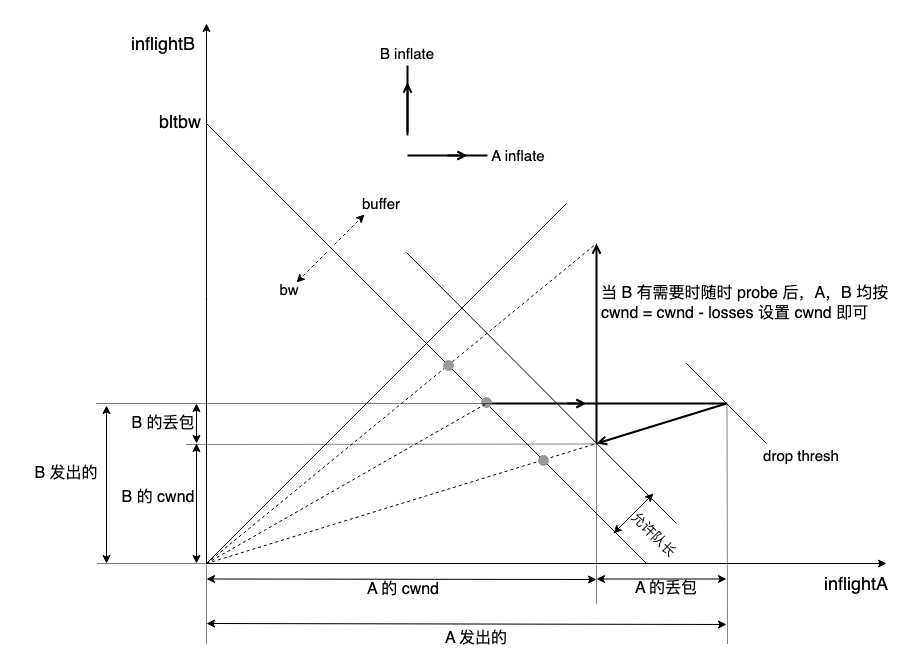

看看共享链路上如何挤占带宽:
如果 B 倔强地也要保住自己在 start 点的 bw 怎么办?假设 B 确实通过 inflate inflight 保住了自己原来的 bw,A 又不服又要抢回来怎么办?来看看这个过程:
多流均保带宽的代价是高昂的。丢包导致每一个脉冲的能耗白白浪费,而排队延时则意味着存储器的能耗。保带宽的结果,损人不利己,这里就解释了。

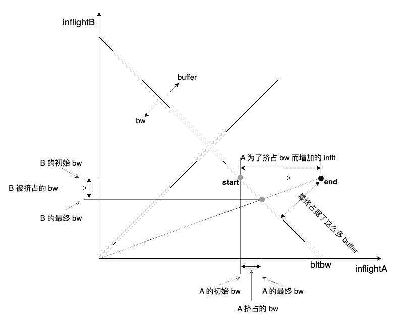

看一下 relentless cc 的工作图示:
这方式是不是更温柔呢。
如前述,执意保固定带宽有大代价,只要别硬杠,一般不会有大冲突。流多了就都慢点,自己有需要,随时 probe,如果大家没有特别要紧的事非要给你挤回去,一般都会默认的。relentless cc 只是在不停地执行 cwnd = cwnd - losses。
