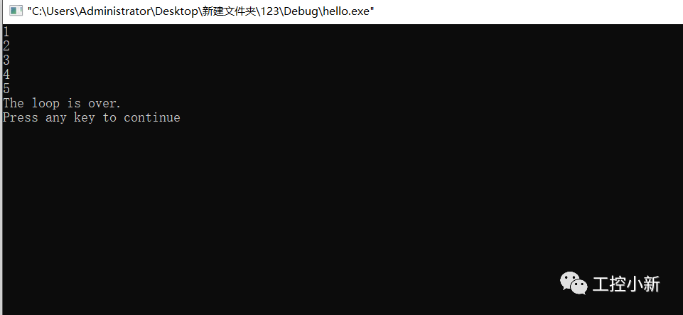

  • 在while循环中,如果某个条件满足,可以使用break语句跳出循环,执行循环后面的语句。例如:
#include <stdio.h>int main(){    int i = 1;    while (i <= 10) // 循环条件    {        printf("%d\n", i); // 打印i的值        i++; // i自增1        if (i > 5) // 如果i大于5        {            break; // 跳出循环        }    }    printf("The loop is over.\n"); // 打印循环结束的信息    return 0;}
输出结果为:

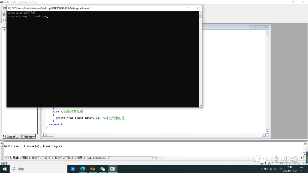

例如昨天的寻找元素的程序,我们可以使用break来替代goto语句:
#include <stdio.h>
#define N 3 //定义数组的行数
#define M 4 //定义数组的列数
int main()
   int a[N][M] = {{1, 2, 3, 4}, {5, 6, 7, 8}, {9, 10, 11, 12}}; //定义一个二维数组
   int x = 3; //定义要查找的元素
   int i, j; //定义循环变量
   int found = 0; //定义一个标志变量,表示是否找到
   for (i = 0; i < N&&!found; i++) //遍历数组的每一行
     for (j = 0; j < M&&!found; j++) //遍历数组的每一列
       if (a[i][j] == x) //如果数组中的元素等于要查找的元素
         found = 1; //将标志变量设为1
        break; //跳出双层循环
  break;
    if (found) //如果找到
       printf("Found %d at a[%d][%d]\n", x, i, j); //输出元素的值和位置
     else //如果没有找到
       printf("Not found %d\n", x); //输出元素的值
   return 0;
输出结果:
