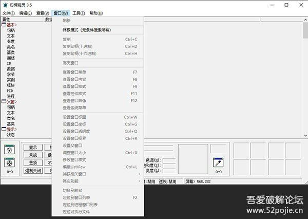

句柄精灵功能
1、窗口样式编辑器:用于修改窗口样式和扩展样式。
2、窗口创建监视器:监视顶层窗口的创建和销毁。
3、系统窗口列表:查看系统所有窗口,其中包括不可见的Message窗口以及内核挂钩的隐藏窗口。
4、自动显示隐藏控件:选择该项后,当前活动窗口中的隐藏的控件(子窗口)会全部显示出来。
5、自动激活无效控件:选择该项后,当前活动窗口中的无效的控件(呈灰色)会变为有效。
6、取色器:功能强大的屏幕取色器。
7、屏幕抓图工具:可抓取桌面、窗口和区域图像。
8、搜索隐藏窗口:搜索隐藏的控件,不包括顶层窗口。
9、搜索透明窗口:搜索穿透的窗口,这种窗口不接受鼠标点击。
10、搜索挂起窗口:搜索被挂起线程的窗口,容易死锁,除非特殊情况,否则不要选择。
11、暴力搜索窗口:强制遍历系统所有窗口。
12、透视搜索窗口:搜索前先把自己设为穿透,以便能够看到下面的窗口。
13、Shift键搜索:按下Shift键自动捕获窗口。
14、搜索模式:精确搜索将搜索最内层的可见的子窗口,标准Z序搜索将搜索最上层的窗口。
15、鼠标链接:关系一栏所列出的相关窗口以及文件路径栏,单击以便快速捕获窗口或定位文件。
16、附加栏:列出基本控件的专项信息。
17、窗口文本查看功能:该项会列出窗口的标题或控件的文字内容,对于特殊类型的窗口,比如ListView,则会列出它的列表项数据。
18、窗口菜单查看功能:列出窗口包含的菜单内容。
19、*内容:代表该项不可用或者获取失败。
20、终极模式:拖动搜索屏幕上能看到的所有窗口。

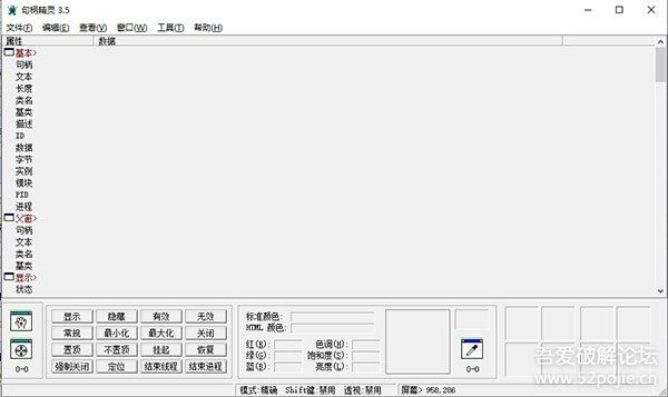

使用教程
1、此款软件界面下边有两个小标志,一个是“圆形”,这个东西是帮助我们查看窗口名称和窗口类型的,用法是用鼠标点击这个圆形图标,然后按住(不能松手)拖动到你想查看的窗口界面松手后即可了。
2、下边还有一个小标志是“小手”,这个可以移动任意一个窗口,不管是自己现在的软件界面还是window桌面、还是windows下的每一个窗口,都可以随意移动的!
3、还有一种方法是直接在当前句柄文本框中输入窗口句柄即可。
