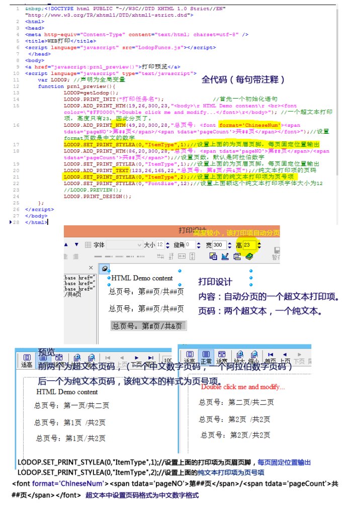

Lodop输出页码,可以用超文本或纯文本两种方式:
1.超文本页码,tdata="pageNO"是第几页tdata="pageCount"是共几页
默认是阿拉伯数字的页码,通过format="ChineseNum"可以设置成中文数字的页码。
页码是要每页输出的,超文本页码需要设置每页输出,可用如下语句,ItemType为1,就是页眉页脚项,加上这个样式后,该项的特点是每页在固定的位置输出。
LODOP.SET_PRINT_STYLEA(0,"ItemType",1);//设置上面的为页眉页脚,每页固定位置输出
2.纯文本页码,添加纯文本打印项后,可以设置样式为页号项,此项的特是每页输出,且内容包含页号页码,设置了这个样式后,就不用设置上面1里面的每页输出了。
LODOP.SET_PRINT_STYLEA(0,"ItemType",2);//设置上面的纯文本打印项为页号项

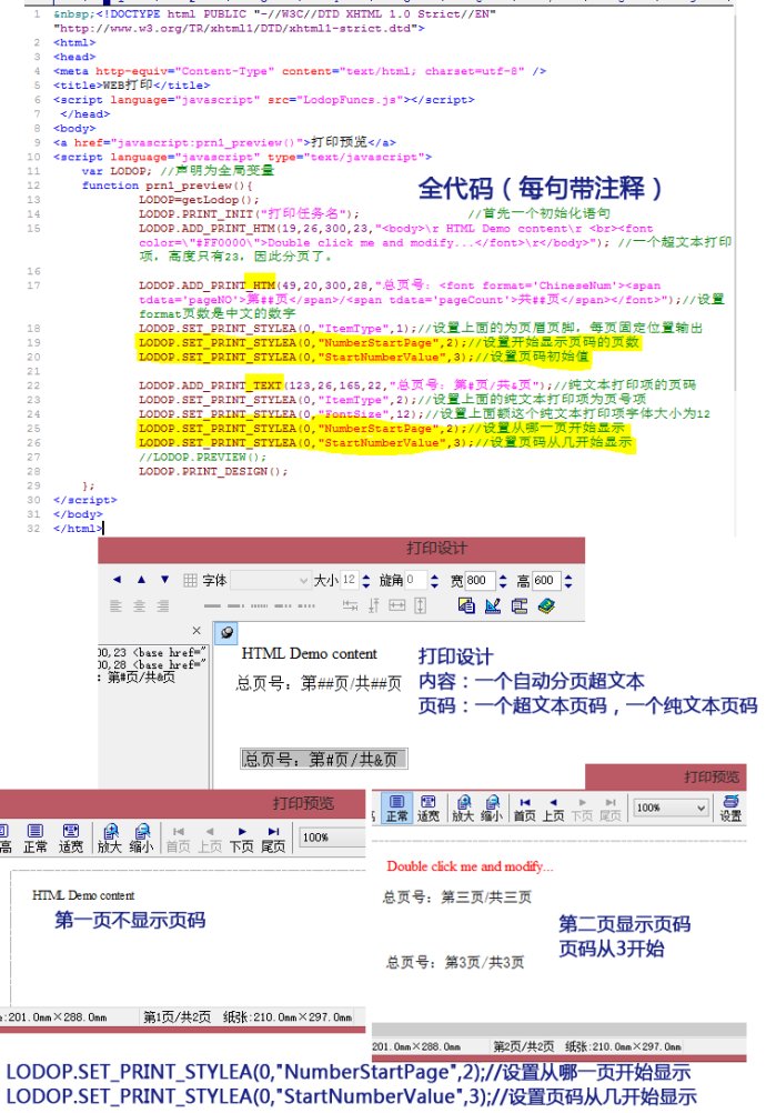

稍详细的简短问答:
如果是纯文本,可以设置为页号项或页数项
如果是超文本tdata="pageNO"是第几页,tdata="pageCount"是共几页,并设置为页眉页脚项,每页输出LODOP.SET_PRINT_STYLEA(0,"ItemType",1);//设置上面的为页眉页脚,每页固定位置输出
超文本和纯文本页码,都可以控制从哪一页开始显示,页码从几开始。
下图中给超文本和纯文本都加了页码显示页数,和初始值的控制,都是有效的,写注释的时候略有不同,一个比较白话文的注释,一个较正常的注释。
LODOP.SET_PRINT_STYLEA(0,"NumberStartPage",2);//设置从哪一页开始显示
LODOP.SET_PRINT_STYLEA(0,"StartNumberValue",3);//设置页码从几开始显示
LODOP.SET_PRINT_STYLEA(0,"NumberStartPage",2);//设置开始显示页码的页数
LODOP.SET_PRINT_STYLEA(0,"StartNumberValue",3);//设置页码初始值
