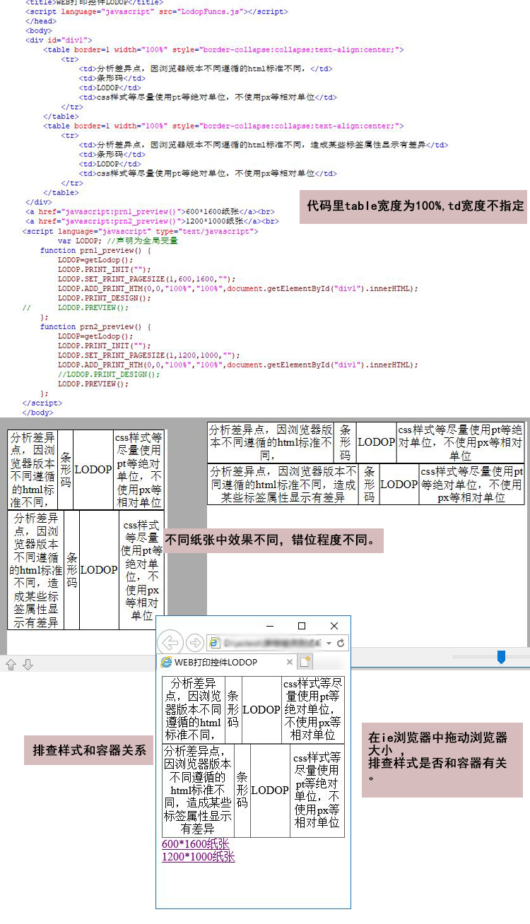

该文代码图示1:table设置了宽度为100%,单元格没有设置宽度,两个表格内容稍有差异,就造成了表格错位。

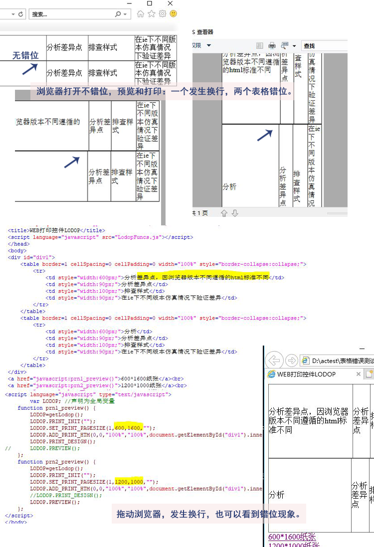

该文代码图示2:table设置了宽度为100%,单元格设置了宽度,两个表格在浏览器里正常,但是纸张由于小于浏览器,导致换行,行数不同,导致两个表格错位。(该问题会表现为在ie浏览器里打开,两个表格是对齐正常的,但是在LODOP预览中发生错位。)PS:其实这个问题,在 浏览器里,改变浏览器大小也能看到错位现象。
(由于该问题在ie浏览器打开直接查看表格是没有错位的,只在lodop语句的时候错位,所以容易被忽视,这个其实也是css样式问题,拖动浏览器大小其实也是能看到错位现象的。只是由于用ie直接打开是正常的无错位,所以经常被误认为样式没有问题。)要大范围的拖动,并且第一个单元格的内容导致了换行。一个换行一个没有换行,这两个样式一样的表格就会错位。
该问题可能和浏览器解析有关,实际单元格宽度没有完全生效,但是表格又设置了100%,拖动也影响了单元格。这个问题排查了一段时间才找到这个现象,感觉比较奇怪,可能和浏览器样式的优先级机制等有关。两个相同的表格,表格大小都是100%,样式一样,单元格宽度设置的也是一样的,算是样式一模一样的表格,但是根据内容差异,宽度拖动小导致其中一个表格换行,宽度增大不会错位都是一行,这个错位是浏览器宽度拖动的越能看出错位。

随着纸张不同,错位的程度也不同,和浏览器窗口改变导致的错位一样。
代码图示1:
代码 :

代码1的图示1:
代码图示2:浏览器页面不错位,LODOP预览发生错位。(虽然两个表格样式一样,但是其中一个由于总宽度缩小导致了换行,两个表格发生错位)

图示:
