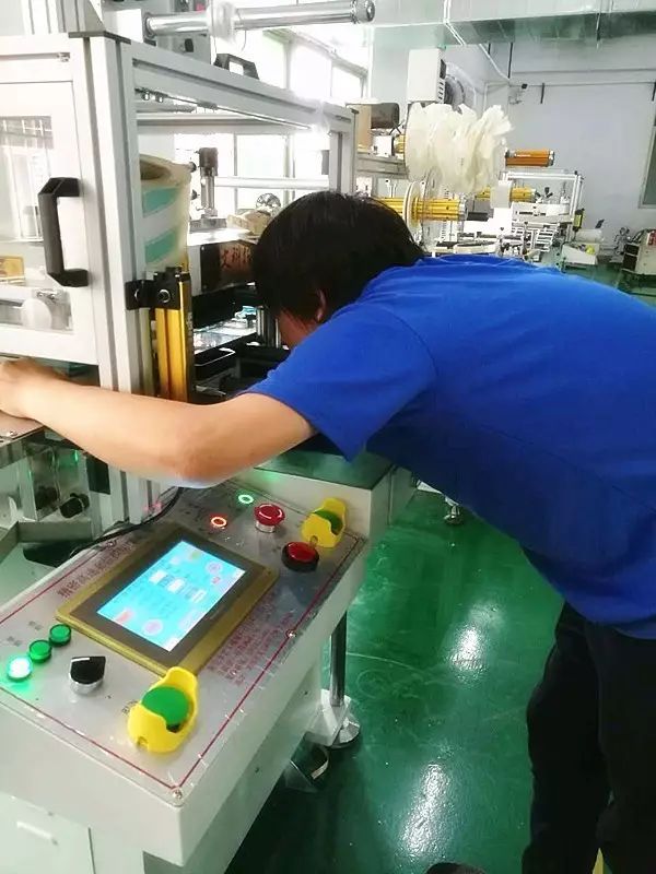

模切师傅
这个岗位可以说是多面手,很多手机辅料产品都是通过模切加工做出来的,接触模切行业最基础的就是要会开机,工程给到产品图纸过来,一定要懂得看图纸,对试模、调模这个环节熟悉,并且能解决模切作业中遇到的一些简单的问题。
模切师傅需要掌握一下几点技巧
1、 开机:
要想成为一个合格的模切师傅除了十分熟悉工厂里的机器操作,像如何调机、如何精准调模、材料的基本搭配技巧等,更要做到多看、多问、多听、多练,多关注模切行业的相关工艺书籍或周刊类。或许这时就有人问了模切行业是由印刷转换过来的新型电子数码手机周边辅料模切加工,这方面的资料少之又少,我们该如何了解行业信息?现在有一本《模切视界》书刊,这是模切行业目前唯一的一本技术型工具读物。可以在里面借鉴到很多技术工艺知识,另外,模切论坛也会有很多实用的东西。
纸上得来终觉浅,自己也要多研究,不懂的再请教别人,累积经验,形成自己的一套模切技术。

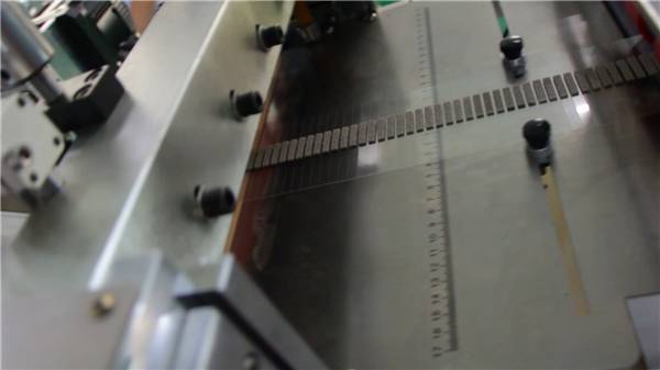

各加工岗位师傅
这个是目前模切行业加工厂里人数最多的了,因为最近几年,手机的兴起,模切行业流水线作业的模式增多,需要各岗位的模切开机师傅,因为每个手机辅料产品、电子产品不一样,使用的机台也不一样,所以这些岗位的师傅熟悉各类机台也是非常重要。像行业内用的较多的有:志德、威士达、飞新达、昆轮等的机器。这些岗位基本上属于模切技师,技术到了一定程度可以考虑多学习再晋升到工程师。

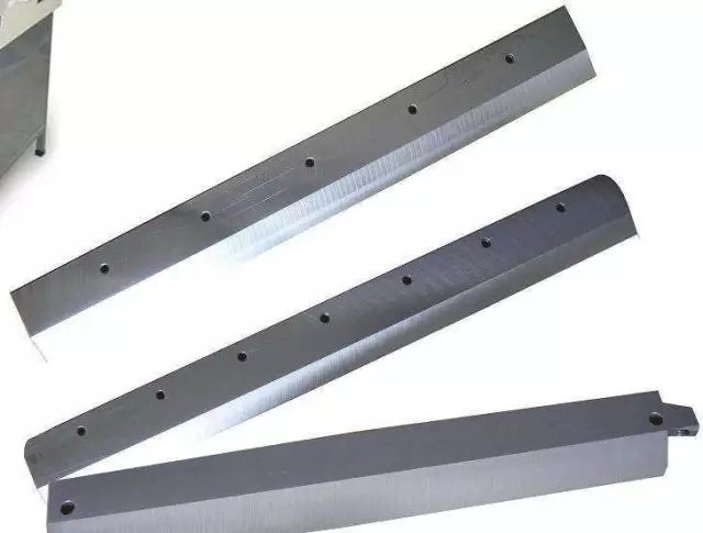

1、 刀模
要懂得刀模的排版,这关系到如何能更省材、省时、省力……调刀模的准确性,从宽度、高度等方面针对产品的要求去设计调整。

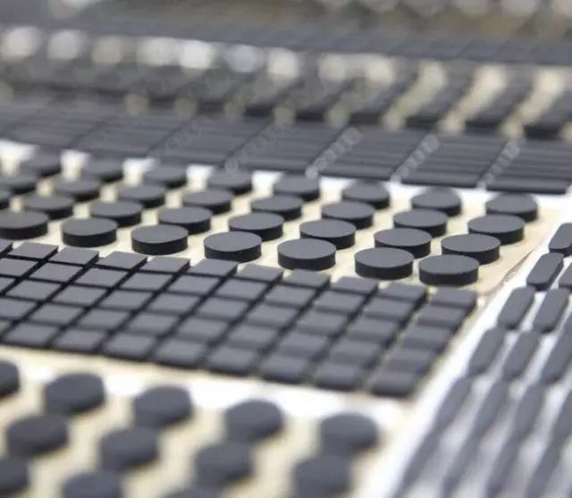

3、 材料的搭配
做模切加工对材料的熟悉是必然的,而且材料多种多样,每一种又细分不同的特征和用法、保存方法、剥离力等所以懂材料的搭配是非常的关键,关系到排废的问题,提高产品良率以及人、机、物、料、法等环节。最终为减少成本创造利润。
那么具体如何做呢?前面说到了产品的结构,有时间多看每个产品的结构由哪些材料搭配而成,有些产品只有三层,像防尘网就有达到七层的,每一种材料也都不一样,搭配起来也相当讲究。
