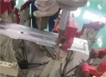

01  断根原理

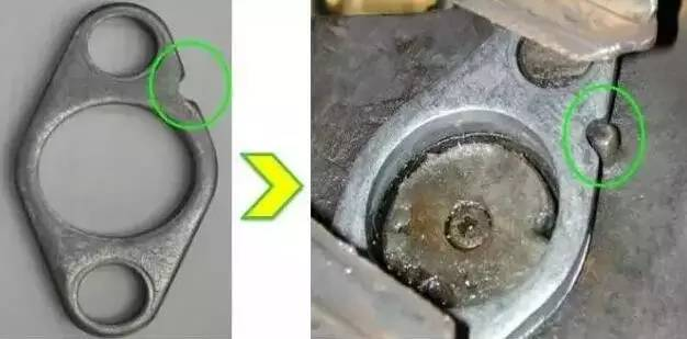

断根原理:将会造成错误的原因从根本上排除掉,使绝不发生错误。一般以不对称的形状、工具改善、排除等方法来防错。如下图法兰盘销定位的改善,避免了装反。

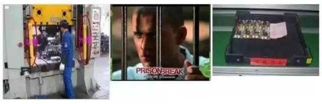

隔离原理:用分隔不同区域的方式,来达到保护某些地区,使不能造成危险或错误的现象发生。隔离原理亦称保护原理。如将坏人抓入监狱、将不良品隔开等。

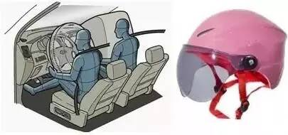

10  缓和原理
缓和原理:用各种方法来减少错误发生后所造成的损害,虽然不能完全排除错误的发生,但是可发降低其损害程度。
例:汽车安全带,骑摩托车戴安全帽。
