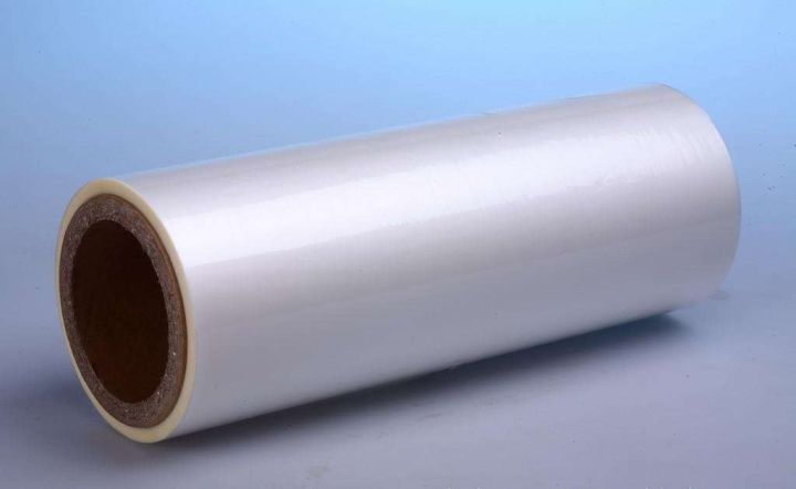

减反射膜又称增透膜,它的主要功能是减少或消除透镜、棱镜、平面镜等学表面的反射光,从而增加这些元件的透光量,减少或消除系统的杂散光。
减反射膜是以光的波动性和干涉现象为基础的。二个振幅相同,波长相同的光波叠加,那么光波的振幅增强;如果二个光波原由相同,波程相差,如果这二个光波叠加,那么互相抵消了。减反射膜就是利用了这个原理,在镜片的表面镀上减反射膜(AR-coating),使得膜层前后表面产生的反射光互相干扰,从而抵消了反射光,达到减反射的效果。最简单的增透膜是单层膜。一般情况下,采用单层增透膜很难达到理想的增透效果,为了在单波长实现零反射,或在较宽的光谱区达到好的增透效果,往往采用双层、三层甚至更多层数的减反射膜。

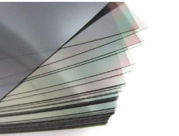

偏光片(PolarizingFilm)的全称应该是偏振光片。液晶显示器的成像必须依靠偏振光。偏光片的主要作用就是使不具偏极性的自然光变成产生偏极化,转变成偏极光,加上液晶分子扭转特性,达到控制光线的通过与否,从而提高透光率和视角范围,形成防眩等功能。
偏光片可广泛应用于现代的液晶显示产品:液晶电视、笔记本电脑、手机、PDA、电子词典、MP3、仪器仪表、投影仪等,也可用于时尚偏光眼镜。其中,LCD的应用是拉动偏光片产业发展的主要力量。

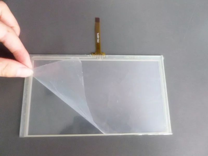

配向膜是具有直条状刮痕的薄膜,作用是引导液晶分子的排列方向(图1.1)。在已蒸上透明导电膜(ITO)的玻璃基版上,用PI涂液和转轮(roller),在ITO膜上印出一条一条平行的沟槽,到时候液晶可依此沟槽的方向横躺於沟槽内,达到使液晶呈同一方向排列之目的。此具有一条一条方向的膜,即為配向膜。
液晶之所以可应用于萤幕上,乃因其在平行分子方向与垂直分子方向之诱电率不同,因此可用电场驱动之,另一方面,由于液晶也具有视分子方向而变化之折射率(也就是具有双折射),可改变偏极光之偏极方向,最后更因液晶与配向膜之界面有很强之作用力(AnchoringStrength),在电场关闭后液晶就靠着弹性系数(恢复力)而恢复到原来之排列,由此可知没有配向膜之存在,液晶是无法工作的。但在液晶萤幕之应用上,其液晶分子与配向膜表面呈某一角度的倾斜(即预倾角,PretiltAngle),如此才能达到均一配向的效果。
配向膜涉及的涂布非卷式湿法涂布,方式有传统的定向刷磨法和现在的UV光配向法、电子浆配向和离子束配向。

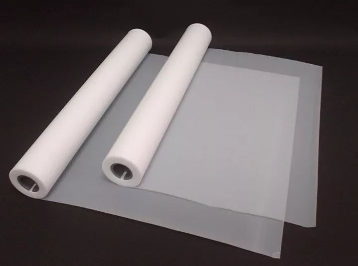

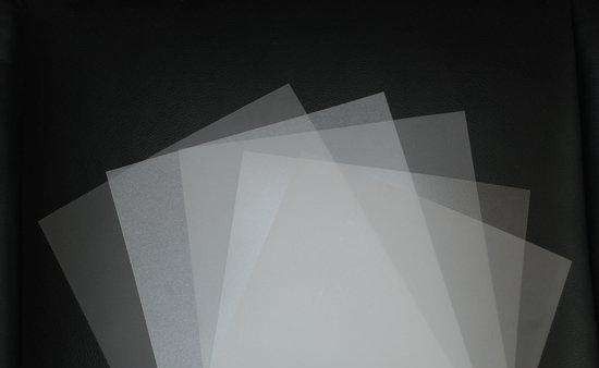

扩散膜为TFT-LCD背光模块中之关键零组件能够为液晶显示器提供一个均匀的面光源一般传统的扩散膜主要是在扩散膜基材中,加入一颗颗的化学颗粒作为散射粒子而现有之扩散板其微粒子分散在树脂层间所以光线在经过扩散层时会不断于2个折射率相异的介质中穿过故光线就会发生许多折射、反射与散射的现象如此便造成了光学扩散的效果。

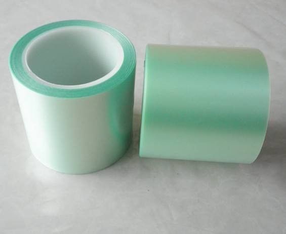

黑白遮光胶|遮光膜主要应用于背光源上,起固定、遮光作用(遮掉边光和灯位的光),也叫遮光片、黑白膜,简称黑白胶(可说是种双面胶带)。相对TFT-LCD所使用的背光源遮光要求较高,所以大部分的黑白胶都应用在TFT-LCD的背光源上面。
除黑白胶外,还有黑黑胶(双面为黑色),主要作用仍然是固定,遮光;黑银胶(单面黑色,单面银色),除遮光外,银色面有反射作用。相对黑白胶是LCD市场的主流产品。黑面与白面的粘性对比,白面需要更大一些,因为白面与橡胶框相连接,而黑面与玻璃相连接,相对玻璃对胶的附着性,橡胶框更差一些,所以需要白面的粘性更大来保证整个模组的稳定性。
