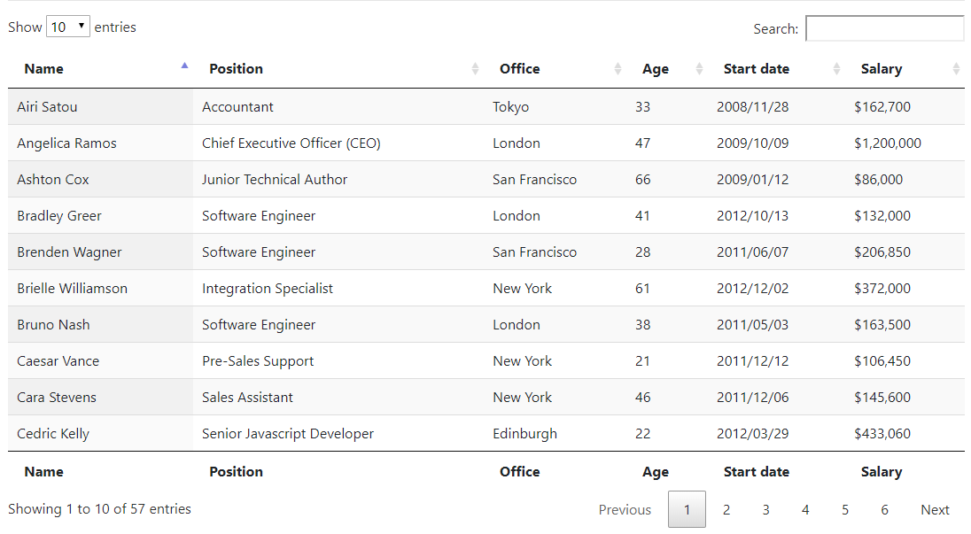

$(document).ready( function () {
    $('#myTable').DataTable();
  1. 完成以上两步可以看到页面效果如下

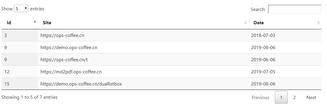

从数组中获取
<table id="myTable-x" class="display" style="width:100%"></table>
$(document).ready(function() {    var dataSet = [
      ["3","https://ops-coffee.cn","2018-07-03"],
      ["9","https://demo.ops-coffee.cn", "2019-08-06"],
    $('#myTable-x').DataTable({        "data": dataSet,        "columns": [
          { title: "Id" },
          { title: "Site" },
          { title: "Date" },
data: 指定数组
columns: 配置每一列的title
注意:从数组中获取数据一定要有表头,如果没有则可能会报下边的错:
Uncaught TypeError: Cannot read property 'aDataSort' of undefined
解决方法就是datatables添加columns配置,或者写上table的thead

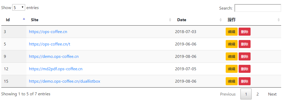

列数据处理
上边的table可以发现有个site列的内容是一个网址,如果我们想让网址能够点击该如何实现呢?可以利用columnsrender属性对展示结果进行更改
    $('#myTable-x').dataTable({        "ajax": 'sdata.json',        "columns": [
            {"data": "id", "title":"Id"},
            {                "data": "site",
                "title":"Site",                "render": function (data, type, row) {                  return '<a href='+data+' target="_blank">'+data+'</a>'
            {"data": "date", "title":"Date"}
render后边跟了个函数,每当数据表需要获取列中某个单元格的数据时render函数都会执行,且函数可能会被执行多次,函数默认接收三个参数,意思分别是:
data: 单元格的具体数据,例如https://ops-coffee.cn
type: 标识了这一次调用的请求类型,会有filterdisplaytypesort
row: 这一行的完整数据源,如果像Demo示例传了对象数据,那么可以通过row.site获取到这一行site列的数据
拿到参数进行一系列的处理后可以通过return返回最终想要展示的内容

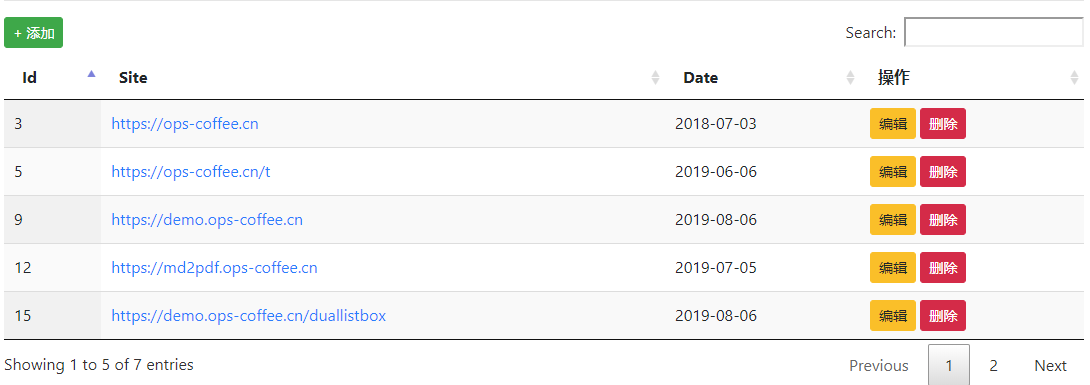

当然也可以通过columns在表格末尾添加一列以实现编辑、删除的按钮展示
"columns": [
    {        "data": "site",
    {"data": "date", "title":"Date"},
      "data": "id",      "title": "操作",      "render": function (data, type, row) {        return '<a href="#update/'+row.id+'/" class="btn btn-warning btn-sm">编辑</a> ' +               '<a href="#delete/'+row.id+'/" class="btn btn-danger btn-sm">删除</a>'
最终呈现结果如下图

我们想把右上角的每页显示条数控件换成添加按钮的话可以这样写
$('#myTable-x').dataTable({    "dom": '<"#add-btn.toolbar">frtip'})
$("#add-btn.toolbar").html(  '<button href="#add" class="btn btn-success btn-sm"> + 添加</button>')
遇到样式问题,需要添加css
<style type="text/css">
  .toolbar {float:left}</style>
这样就完美实现了

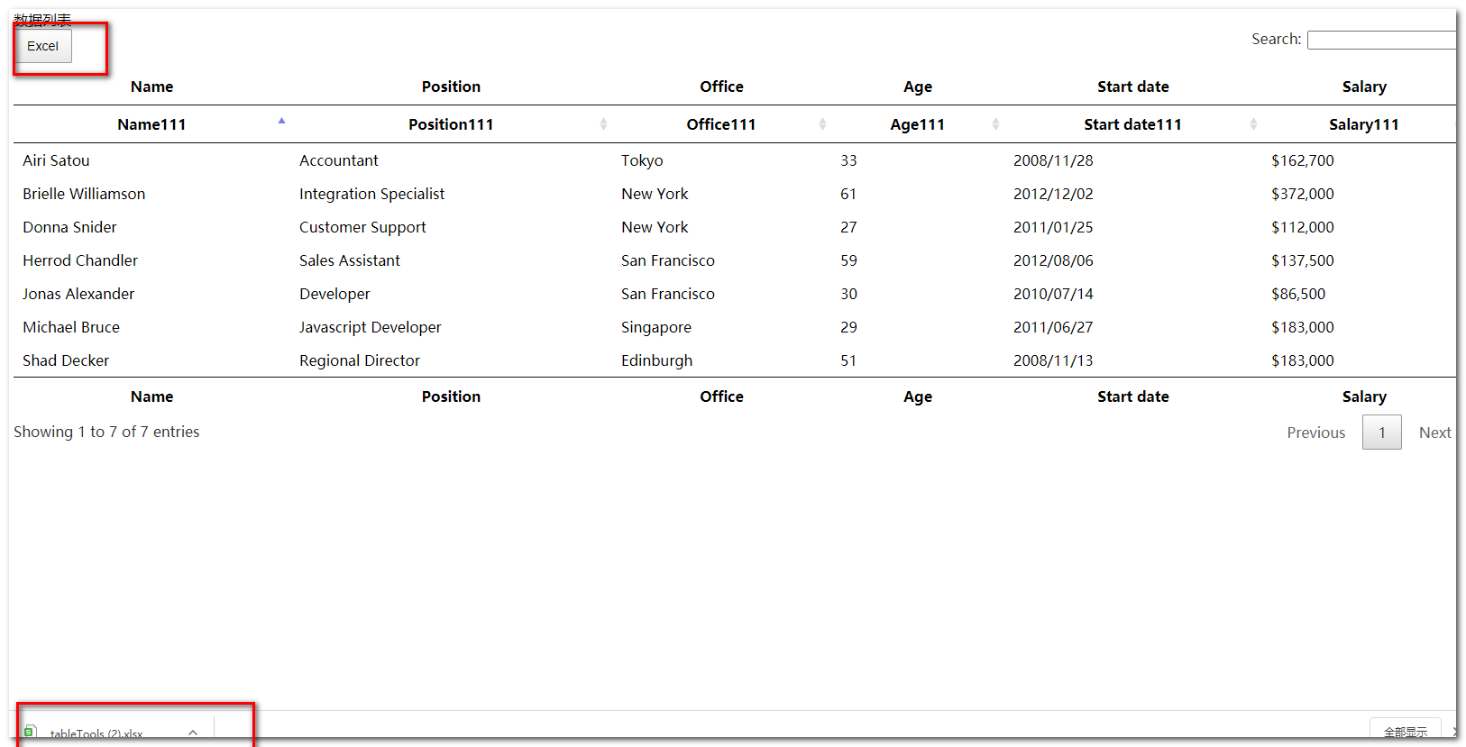

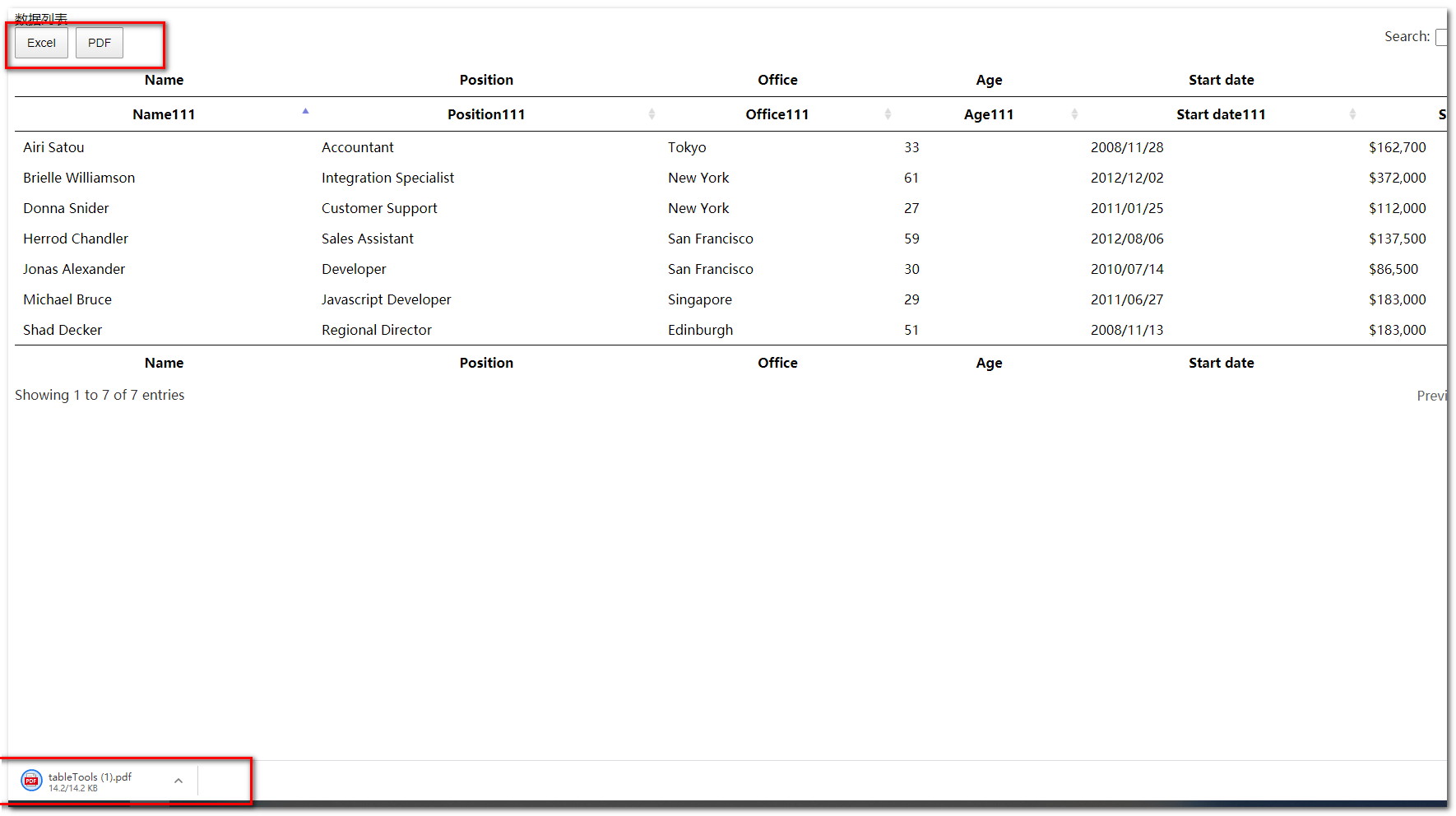

导出
https://datatables.net/download 官方下载
导出Excel
<!DOCTYPE html><html lang="en"><head>
    <meta charset="UTF-8">
    <title>tableTools</title>
    <!-- jQuery -->
    <script type="text/javascript" charset="utf8" src="http://code.jquery.com/jquery-1.10.2.min.js"></script>
    <!--datatables 的样式和导出excel的js-->
    <link rel="stylesheet" type="text/css" href="https://cdn.datatables.net/v/dt/jszip-2.5.0/dt-1.10.21/b-1.6.2/b-flash-1.6.2/b-html5-1.6.2/datatables.min.css"/>
    <script type="text/javascript" src="https://cdn.datatables.net/v/dt/jszip-2.5.0/dt-1.10.21/b-1.6.2/b-flash-1.6.2/b-html5-1.6.2/datatables.min.js"></script>
    <script>
        $(document).ready(function () {
            $('#myTable').DataTable({                dom: 'Bfrtip',                buttons: [                    'excelHtml5',
        });    </script></head><body><div class="col-md-12 col-sm-12">

运行结果

运行效果
