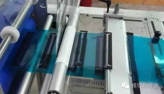

这也就是为什么生产师傅们为什么喜欢大卷径材料作业。主要是能够有效减少换料停机次数,以此提高生产效率。
产品工业作业自身因素影响生产效率
除了上述换料、停机、模切机的工作速率影响着产能效率外,还有一些特定因素影响着我们模切的生产效率。
比如,在实际生产过程中,模切产品的排废要求影响着生产效率。例如像一些绵纸基材双面胶、窄边胶条废料等不宜过大张力拉料排废的产品,直接影响着生产效率。
再比如,组合线作业过程中,材料多次的过机,多台模切机的配合使用都直接影响着模切产品速率的提升。
(之前有去一些比较大型的模切加工厂看过,本来可以联机作业的一些模切件产品,模切师傅们喜欢拉出来单机作业,一道工序一台设备。在百般了解以后才知道,单道工序作业可以最大程度提高模切速率,直接提高模切生产效率)。
