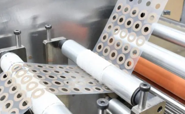

在实际生产过程中,由于模具切割工具磨损,甚至一些问题令人费解,如一些模具切割刀可以正常使用,但储存一段时间后,突然不能使用或模具切割效果远低于以前,有些情况甚至会影响订单的交付,给操作人员带来很多麻烦。鉴于实际生产中模具切割工具磨损造成的一些问题,今天我们将看看薄膜不干胶材料如何避免?
(1)如果印刷材料是带底纸的薄膜或合成纸印刷材料,对底纸的切割痕迹没有要求,只要不切割底纸(常见于手工贴标)即可。然后,可以选择60个模切刀片的角度°,并增加模切刀的硬度涂层处理。
(2)如果印刷材料是带底纸的膜或合成纸印刷材料,且对底纸有严格的切割要求(常见于水标、食品标签、药品标签、双透明材料、超高速贴标等。).然后,模切刀片的边角可以选择60°。如果模切特殊薄膜材料(例如BOPP薄膜材料),需要选择500个模切刀刃口角度°~55°,而且刃口需要平磨两次修角。一般情况下,刃口角度越小,模切刀的使用寿命越短,标签边缘越光滑,出现出的概率越低
扩展知识:
如何避免无底纸印刷材料:
(1)如果印刷材料为铜版纸无底纸印刷材料,可选择75。°。若订单量较大,模切刀选择加硬度涂层处理。
(2)如果印刷材料是无底纸印刷材料,如果印刷材料是薄膜或合成纸(包括铜板纸覆膜),可以选择60个模切刀口的角度°,选择模切刀加硬度涂层处理
