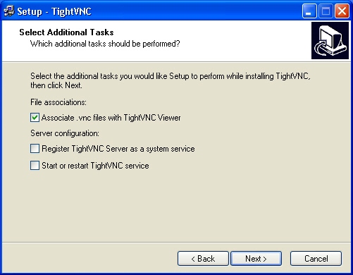

6.配置附加设置。默认情况下.vnc文件和TightVNC查看器关联。如果你想让系统作为一个VNC服务器,或者叫主机系统,则勾选“把 TightVNC服务器端注册为系统服务”(Register TightVNC Server as a system service)。然后点击下一步。出现准备安装屏幕(Ready To Install Screen)(图A)。
如何配置TightVNC进行远程访问
图A TightVNC安装程序允许在安装过程中把TightVNC服务器端注册为一个系统服务。

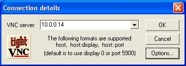

1.在本地系统中打开一个TightVNC查看器,方法是点击 开始|所有程序|TightVNC|TightVNC查看器。“连接详情”(Connection Details)窗口将会显示(图D)。输入要连接的远程VNC服务器名称。如果你更改了默认端口,你需要指定新的端口,格式是: 192.168.1.1:9500。
如何配置TightVNC进行远程访问
图D 在“连接详情”屏幕上输入希望连接的远程系统的IP地址。

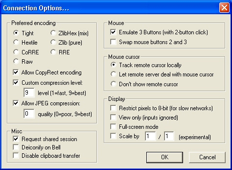

2.点击“选项”(Options)配置其它设置。“连接选项”对话框弹出(图E)。配置好任何需要的选项(如隐藏远程鼠标、 在较慢的网络中限制像素为8位),然后点击“确定”(OK)。此时你回到“连接详情”屏幕。点击“确定”连接远程系统。
如何配置TightVNC进行远程访问
图E 在对话框中配置连接选项
