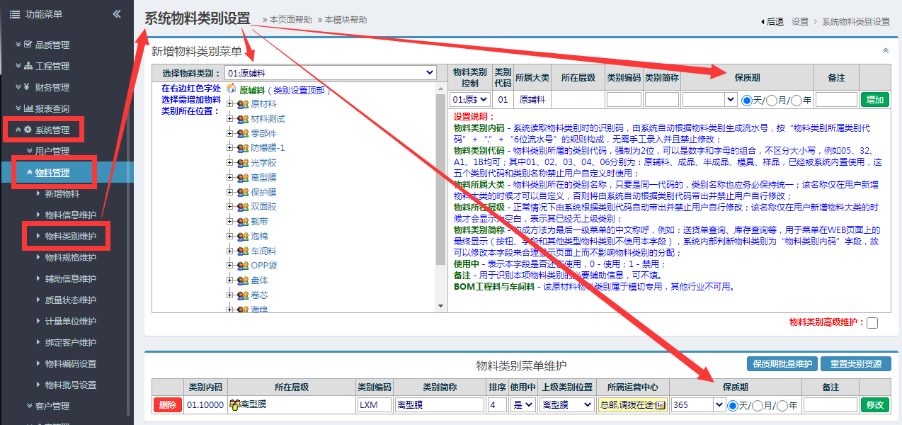

1、物料类别的保质期维护
进入:系统管理-》物料管理-》物料类别维护(要先确保有本菜单操作权限),在新增或点击类别后下面的编辑位置,会看到“保质期”字段,填入相应的保质期(天/月/年)及数字,保存。

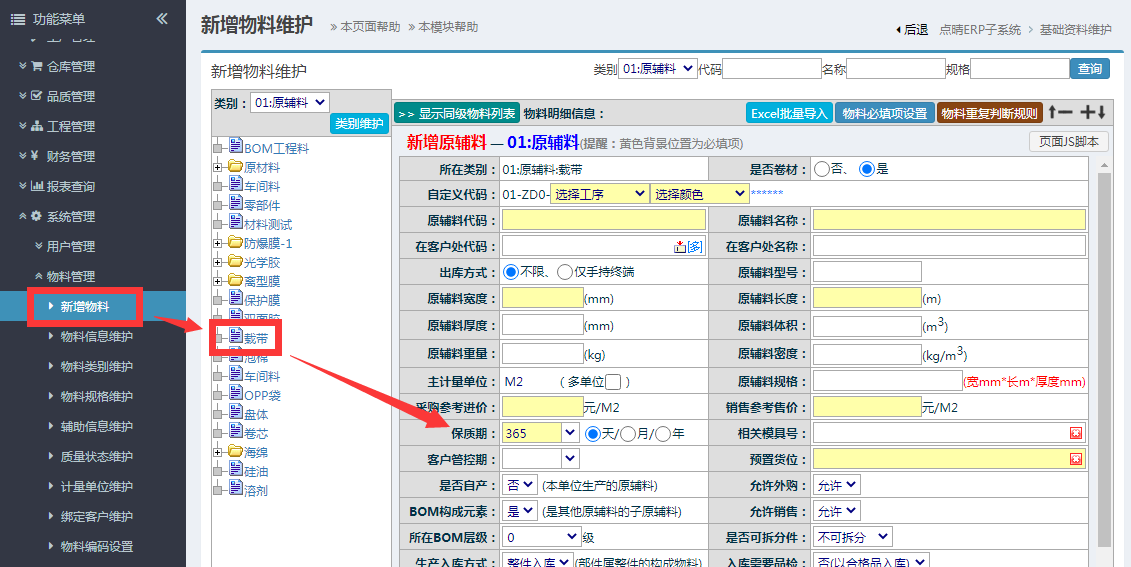

2、然后进入新增物料界面,在点击相应的物料类别后,就会看到此物料的保质期类别及数字就已经自动预置在新增物料页面了:

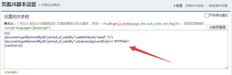

3、禁止留空,设置为必填字段(本修改需要有管理员权限)

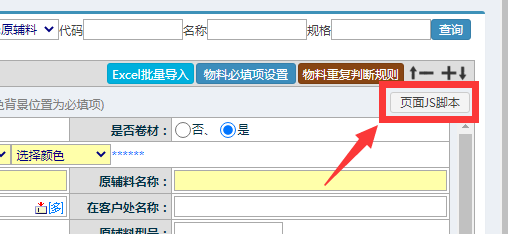

如果需要将该字段设置为必填项目,那么可以点击右上角的“页面JS脚本”按钮:
在弹出页面中的表体JS中,输入相应JS代码:
输入以下控制JS脚本:
try{
document.getElementById("period_of_validity").setAttribute("need","1");
document.getElementById("period_of_validity").style.backgroundColor="#FFFFAA";
}catch(err){};
就可以实现保质期字段背景色设置为浅黄色、提交前自动判断禁止为空提交了。
