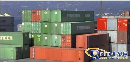

 图1 港口集装箱

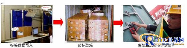

  读写器对集装箱和货物进行标签ID标识,将标签号、集装箱号、货物名称和数量等数据信息录入系统服务器数据中心,选择GPS地理位置。对装完货物的集装箱关上箱门并挂上电子封条标签,读写器识别标签并将状态信息上传至服务器。

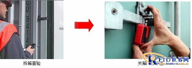

  在拆箱查验点,查验者确认集装箱的安全状态后,授权打开标签,拔出标签上的钢栓开箱门,读写器自动识别标签并将开箱门的时间和地理位置(结合GPS定位器)等动态信息主动上传至服务器,物流信息显示在网页上,查验结束后关上箱门,在授权状态下将钢栓插入标签完成挂标签。
