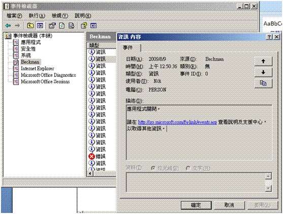

在 Application_End 事件中添加应用程序关闭事件记录:
    System.Diagnostics.EventLog.WriteEntry("Beckman", "应用程序关闭。", System.Diagnostics.EventLogEntryType.Information);

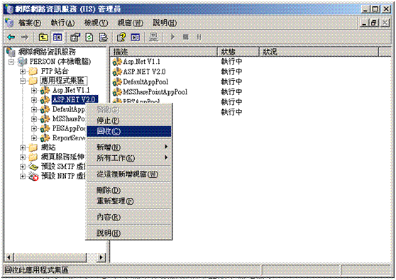

2、打开 IIS,选择 Web 应用程序所在的应用程序集,右击后点击“回收”:
3、打开 Windows 系统管理工具中的“事件查看器”,可以看到:
