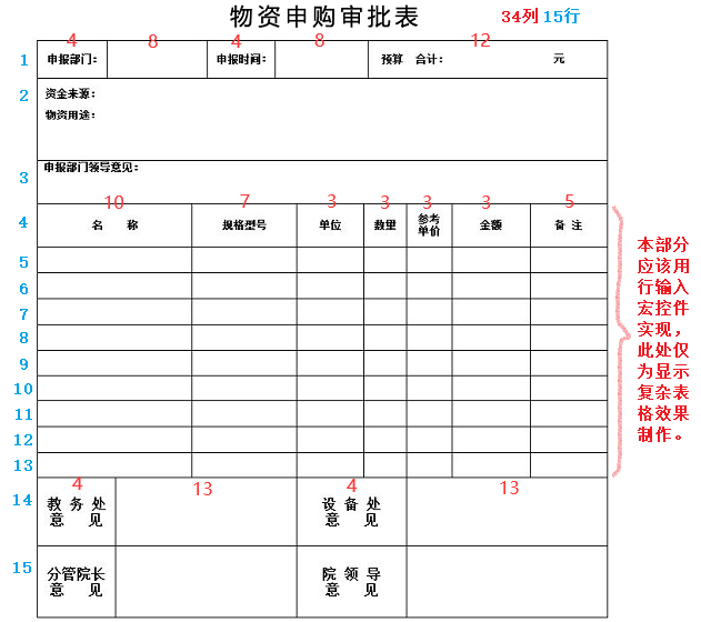

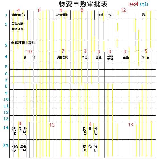

下面以这个《物资申购审批表》为例说明如何设计:

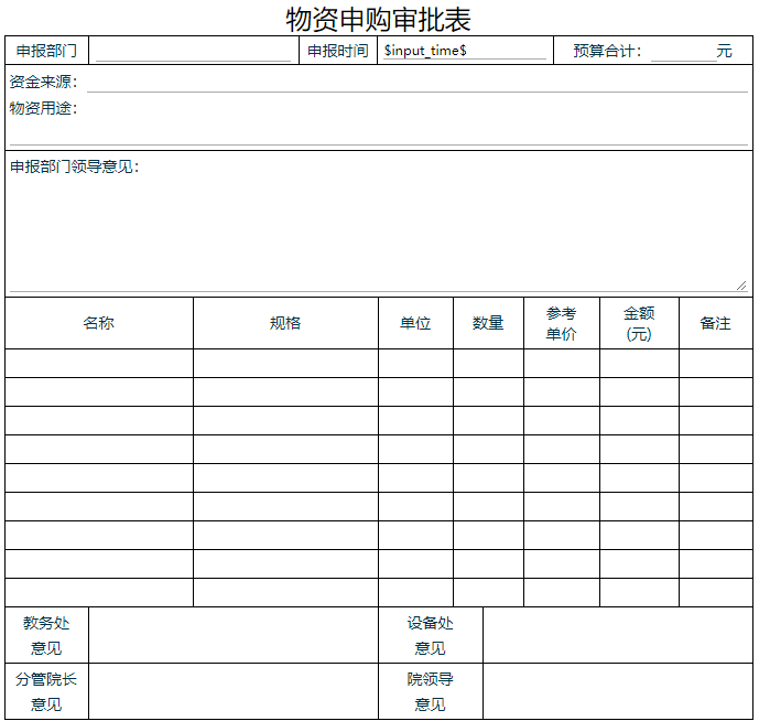

上面设计好表格后,下面继续插入控件:

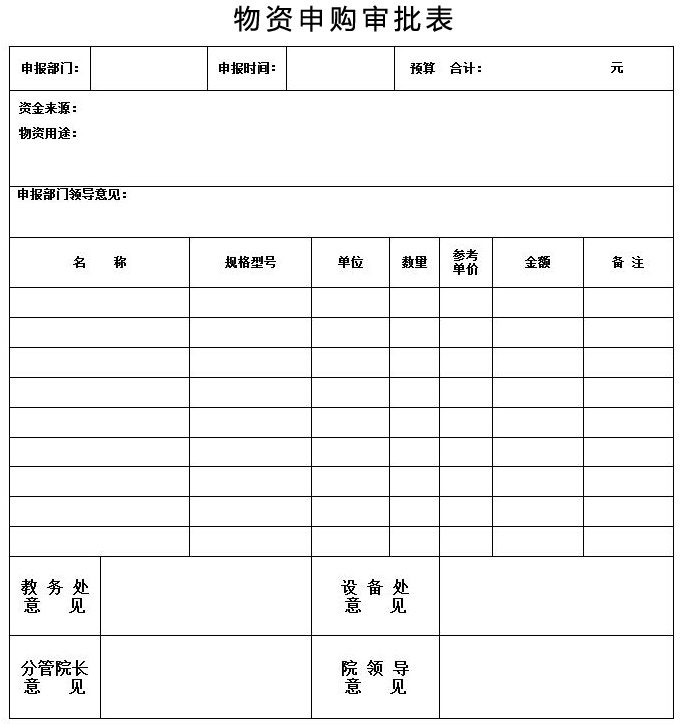

下面是最终设计出来的效果:

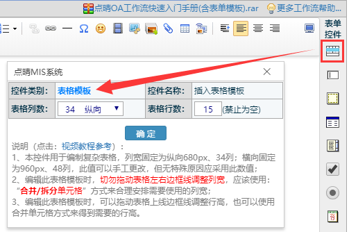

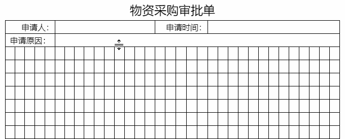

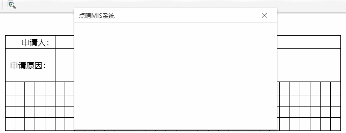

1、如果设计复杂表单模板,务必使用右上角的插入表单模板控件方式插入表单模板,插入的表格是由列宽20px、行高26px的单元格组成,表格列数表格行数的确认参见下面的说明:
2、设计表格前,应该研究此表格构成,像上面这个表格,一共是15行,因为采用了纵向设计,纵向时单元格一共有34列,要考虑如何分配各列占用的单元格列数为宜,下面红色数字是此列单元格计划占用的列数、蓝色数字为计划占用的行数,所以上面表格模板控件会话框中表格列数应该用纵向34列表格行数15行
    去掉参考线:

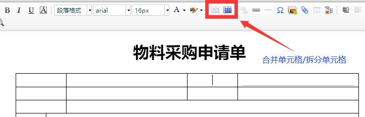

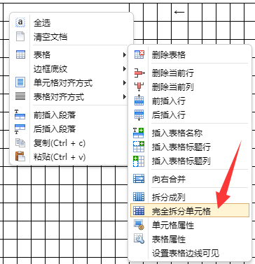

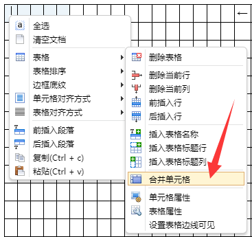

3、设计表单模板时,切勿直接拖动列边框线的方式更改列宽,应该采用合并单元格拆分单元格的方式调整列宽:

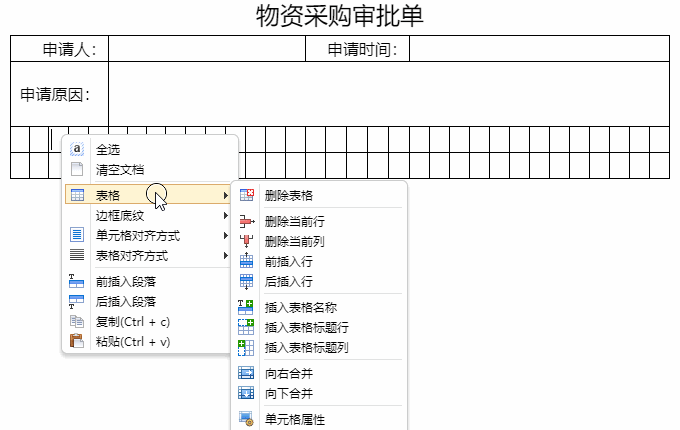

以上为菜单栏图标方式操作,以下为右键鼠标菜单方式操作,一般建议用菜单栏图标方式更为快捷:
4、调整行高的话,可以直接拖动单元格横线的方式更改行高:
5、如果行不够用,可以点击鼠标右键,直接插入行,注意插入新行后,新行是没有边框线颜色的,需要点击鼠标右键选择显示表格边框线:

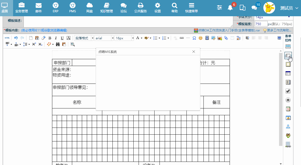

6、插入控件时,各个控件的宽度可以尽量设置为100%显示、采用下划线、富文本框隐藏边框线等,会更漂亮些:

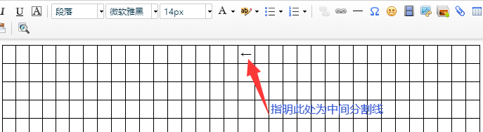

7、插入表格模板时,中间位置的表格线会出现一个符号“”,提示此位置为居中分割线:
