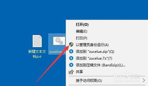

接着为文件设置一个文件名,比如try.bat,一定要把后缀设置bat,最后点击确定按钮。找到刚刚生成的try.bat文件,然后右键点击该文件,在弹出菜单中选择“以管理员身份运行”菜单项。

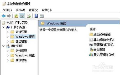

接下来按下Win+R组合键,在打开的运行窗口中输入命令gpedit.msc,然后点击确定按钮。现在Windows10系统的家庭版也可以打开本地组策略编辑器了。
以上介绍的内容就是关于通过命令行打开win10家庭版组策略编辑器的方法教程。
