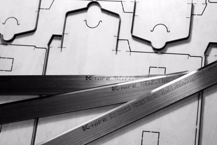

选择优质的模切刀时应注意根据所模切材料的厚薄而选择高峰刀及矮峰刀。高峰刀既可以切薄纸又可以切厚纸,既可以用在单张的自动模切机上,又可以用在同时模切二、三张纸的手摇模切机上,使用范围很广。
但如果用户的产品单一,而且都是薄卡纸,如烟包生产厂,长期模切低于400克厚度的烟盒,那么这里建议选用矮峰刀,因这些厂通常用自动模切机,单张纸模切,速度快,数量大,矮峰刀可满足。对于更长版更耐用的要求,因为矮峰刀的刀锋的刚度比高峰更高,所以承受压力更稳定,耐用性更持久。
4
留意刀锋的横纹处理或直纹处理
横纹处理的刀对于模切纸张效果更佳,更耐用,而稳定性及精度更高,受弯后亦不易开裂。而直纹处理的刀表面好像很锋利,便模切时切在钢板面上,时间不长便很易钝口,同时,受弯后也易于开裂。所以除了模切胶片产品时,选用直纹刀较为顺畅外,模切纸质产品最好是选用横纹处理的模切刀。
5
刀锋的淬火处理
刀模由于刀身软,刀锋硬,通常被称为软刀。软刀中,淬火处理面积的厚薄对耐用性影响很大,淬火面积大,承托刀身传递过来的机械压力能力越大。反之较硬的刀锋与较软的刀身的接触面积较少时,硬的部分会向软的部分凹陷进去,或很易脱落,承托力不足或减至零,即刀的寿命缩短。
当然也不能无限制增加淬火层面积,淬火层面积太多会影响模切刀的弯曲。由于淬火层的重要性,加上淬火层面积越大,刀的造价越高,所以有些无良生产商甚至用涂颜色的方法在刀锋涂上一层墨色,就说是淬火处理,以欺骗用户,作为使用者应该在选择上谨慎,不要被假冒刀瞒骗。
