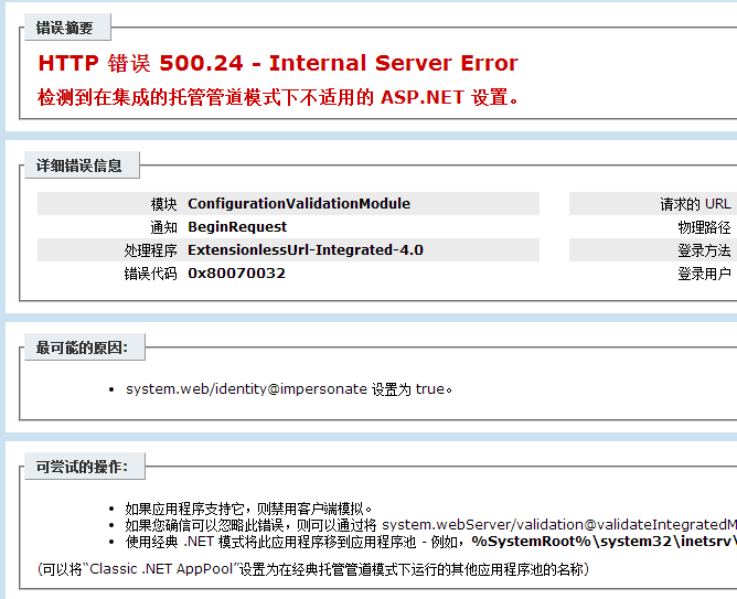

 我们将ASP.NET程序从IIS6移植到IIS7,可能运行提示以下错误:
  HTTP 错误 500.23 - Internal Server Error
  检测到在集成的托管管道模式下不适用的 ASP.NET 设置。
  为什么会出现以上错误?

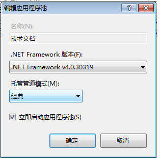

第一种方法:配置应用程序池
  在IIS7上配置应用程序池,并且将程序池的模式改为“经典”,之后一切正常。如图:
在搜索引擎输入上面提示的错误消息,搜索到的结果几乎都是直接改为“经典”便浅尝辄止了。

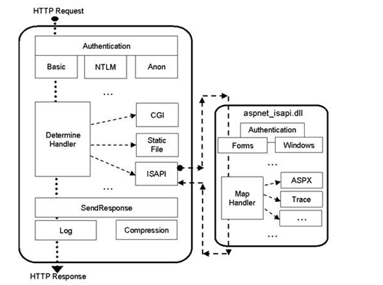

       在IIS7之前,ASP.NET 是以 IIS ISAPI extension 的方式外加到 IIS,其实包括 ASP 以及 PHP,也都以相同的方式配置(PHP 在 IIS 采用了两种配置方式,除了 IIS ISAPI extension 的方式,也包括了 CGI 的方式,系统管理者能选择 PHP 程序的执行方式),因此客户端对 IIS 的 HTTP 请求会先经由 IIS 处理,然后 IIS 根据要求的内容类型,如果是 HTML 静态网页就由 IIS 自行处理,如果不是,就根据要求的内容类型,分派给各自的 IIS ISAPI extension;如果要求的内容类型是 ASP.NET,就分派给负责处理 ASP.NET 的 IIS ISAPI extension,也就是 aspnet_isapi.dll。下图是这个架构的示意图。
IIS  7 应用程序池的托管管道模式  经典  模式也是这样的工作原理。 这种模式是兼容IIS 6 的方式, 以减少升级的成本。

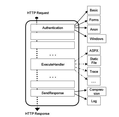

       而 IIS 7 完全整合 .NET 之后,架构的处理顺序有了很大的不同(如下图),最主要的原因就是 ASP.NET 从 IIS 插件(ISAPI extension)的角色,进入了 IIS 核心,而且也能以 ASP.NET 模块负责处理 IIS 7 的诸多类型要求。这些 ASP.NET 模块不只能处理 ASP.NET 网页程序,也能处理其他如 ASP 程序、PHP 程序或静态 HTML 网页,也因为 ASP.NET 的诸多功能已经成为 IIS 7 的一部份,因此 ASP 程序、PHP 程序或静态 HTML 网页等类型的要求,也能使用像是Forms认证(Forms Authentication)或输出缓存(Output Cache)等 ASP.NET 2.0 的功能(但须修改 IIS 7 的设定值)。也因为 IIS 7 允许自行以 ASP.NET API 开发并加入模块,因此 ASP.NET 网页开发人员将更容易扩充 IIS 7 和网站应用程序的功能,甚至能自行以 .NET 编写管理 IIS 7 的程序(例如以程控 IIS 7 以建置网站或虚拟目录)。
