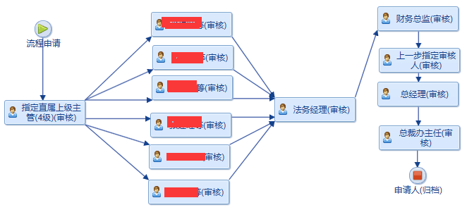

还有一个问题,由上一步指定人时,只能选择一个领导,想多选怎么办?
点晴客服 2017-06-02 15:02:55
不能多选
一般应该在设计流程时穷举各种情形,不应使用动态增加审核人
zg 2017-06-02 15:04:22
啊,啊,这怎么办,要用放多人共同签字的。这个要是能选择,问题就能解决了
点晴客服 2017-06-02 15:04:54
等升级,下次升级会增加这个功能
zg 2017-06-02 15:05:05
我们用的是制度流程,合同不同,审核部门也不会相同的
点晴客服 2017-06-02 15:05:46
用工作流条件跳转,自动判断审核路线
zg 2017-06-02 15:06:28
比如,这一次是5个部门参加,下次是6个部门参加,部门有的会相同,有的会不同。
点晴客服 2017-06-02 15:06:50
穷举!然后设定条件跳转
zg 2017-06-02 15:08:11
13个部门,合同不同,参加部门也不同,什么时间能穷举完。
晕了,这一次的,由一上步指定人,能多选就能解决问题的
点晴客服 2017-06-02 15:08:45
很正常,按照合同类别穷举
13个部门已经算很少的了
有一个单位200多个部门,也照样穷举

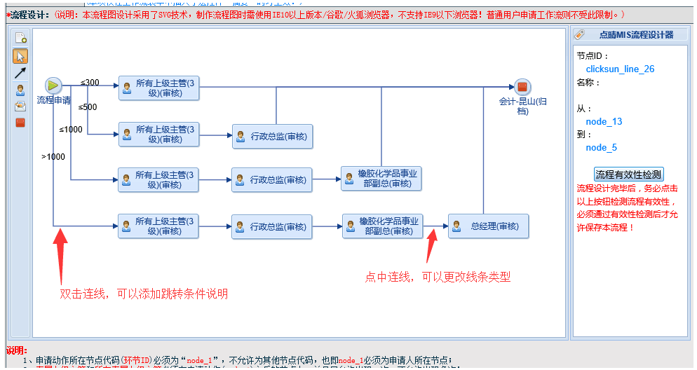

2、点晴OA工作流流程设计时条件跳转设置四步骤简介
  http://8422.oa22.cn
zg 2017-06-05 08:48:21
每个文件类型,13个部门都有可能会使用,相关审核部门的多少,会根据内容改变,请给一个思路,如何设置跳转条件?
点晴客服 2017-06-05 08:49:46
勾选不同的选项,跳转到不同的审核路线
zg 2017-06-05 08:50:13
上一步指定审核人,要是能多选的话,就可以简单的解决这个问题
点晴客服 2017-06-05 08:50:26
不能!
错了都没人知道
这个是非常典型的条件跳转应用场合
根据不同的情形,跳转到不同的审批路线

点晴客服 2017-06-06 08:48:40
以合同类型作为跳转条件,设置多条审核路线
买卖合同和租赁合同分别跳转到不同的审核路线
  http://8422.oa22.cn
类似于这个

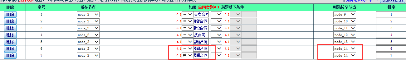

zg 2017-06-06 08:58:57
是不是这样,设置一个单行文本框CS6,选择CS6为跳转字段,流程中选择a1=买卖合同,跳转;a1=租赁合同,跳转;流程中选择a1不等于买卖合同,跳转
最后再加一条,a1 ≠ 租赁合同
点晴客服 2017-06-06 09:00:25
是的

请问,是这样吗
点晴客服 2017-06-06 11:07:38
是的
最后一个出错,应该提交给网管
不存在的类型报告给网管或一个指定的岗位

上一步指定审核人那个位置还是应该设置为条件跳转,在财务总监那个节点根据合同类型设置跳转
尽量不要用动态指定审核人
审核人只需关注自身同意或不同意即可
点晴客服 2017-06-06 11:22:29
无需关心下一步是谁审核
zg 2017-06-06 11:22:43
有一步,相关部门会审的,我用指定人,这样是对的吧
点晴客服 2017-06-06 11:24:40
都用条件跳转,先设好多个会审节点,根据不同类型跳转到不同的会审节点
同一个工作流中,支持在不同节点设置多个条件跳转
如果交给用户自己判断,很容易遗漏
