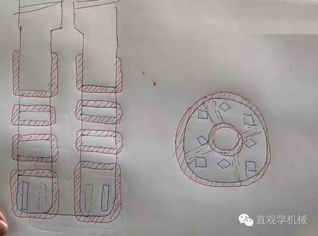

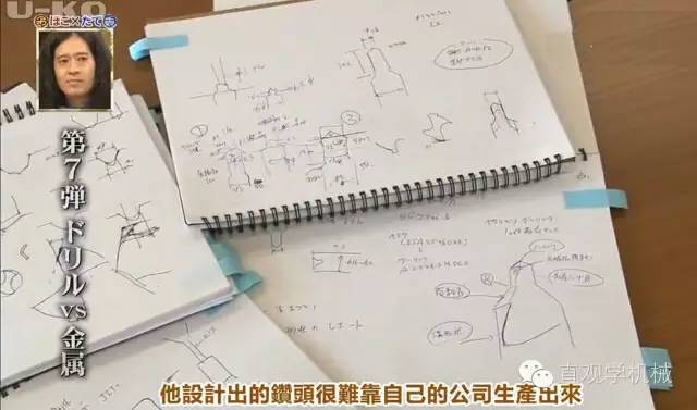

虽有不同程度的损伤,但是金属的确未尝败果。就在大家败得心服口服时,第七位挑战者拿着他的图纸来了
简易的钻头图纸
可惜的是,这位挑战者只是空有一张图纸
却没有生产出这种钻头的实力
他表示只要能生产出他设计的钻头
肯定能胜出
这位挑战者是IwataTool的岩田社长
一个拥有40名员工的小公司的老板
面对着自己设计和计算出的图纸
却没有生产出来的能力
显得一筹莫展

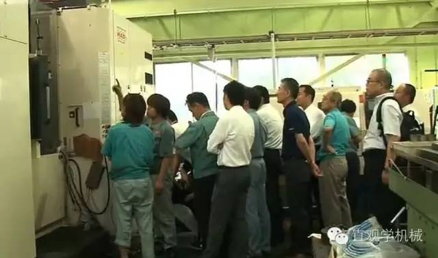

这个时候奇迹出现了
76家钻头企业的同行自愿加入生产这种钻头的队伍
他们拥有着不同的切削高端技术
大家愿意把自己的绝活献出来
共同制造最强钻头
岩田社长拿出自己设计的图纸
开始和这个最强钻头团队进入研发阶段
大家分析了前六次中最强金属的硬度情况
大家发现最强金属并不是一成不变
每次PK时金属硬度和强度都有改进
第一次金属的硬度是1700 HV
第六次金属的硬度达到了2119HV
接下来金属的硬度应该还会有逆天的增长

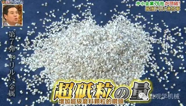

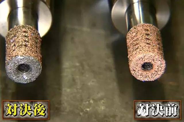

这个时候磨料磨粒需要精选
达到超强的对抗和耐磨

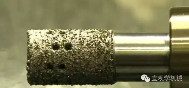

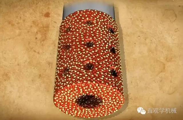

在岩田社长设计的钻头上侧面要打上许多孔
在孔里埋入磨料颗粒
设计和生产的难度可想而知

然后另外一家公司向打好的侧孔里埋入磨料磨粒
接下来另外一家公司给钻头的侧面粘附磨料磨粒

制作好的钻头最后又加了一道黑科技
镀金技术
就是要把钻头和磨料磨粒最大程度的粘结在一起
以对抗长时间的磨削

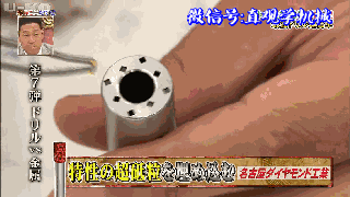

下面就是制作好的超级钻头
给个特写

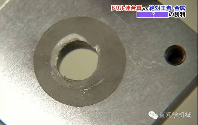

制作的这个超级钻头打穿了硬度为2200HV的金属
超越了第六次的硬度
这个硬度是大家对于超硬金属预估的最高硬度了
并且超级钻头磨损很轻微

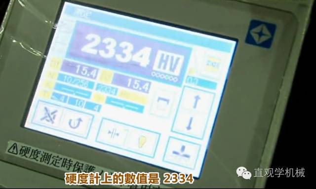

松原改变了最强金属的制造思路
他牺牲一下强度来提高硬度
结果他制作出来的最强金属果然逆天
硬度来到了2334HV

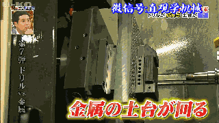

他们试图在钻孔的方式上进行改进
自上而下的钻孔可能会因碎屑不能及时排出而导致钻孔停止
如果将钻头横向放置来钻孔
碎屑会排除的更及时
如果这个时候再把放置最强金属的钻头转台不停的转动
这个时候钻孔的打磨能力将大幅提升
当然磨料磨粒也会随之脱落的更快
必须找到一个平衡点
最后经过多次试验
决定在钻孔深度达到10mm时开始启动转台转动程序
把钻孔能力提升至最强

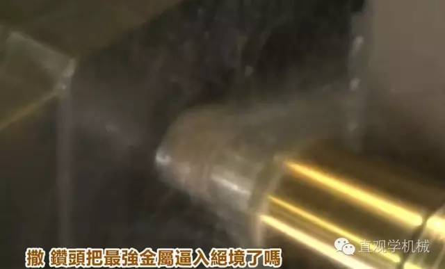

第七次最强对决终于在各方准备好后开始了
最强金属果然名不虚传
最强钻头疾驰的飞转下切削液都旋成椭圆状
然而最强金属依然防守自如

这样的状态持续了两个小时
最强钻头依然没有撕开最强金属的防线
钻头联队的信心开始瓦解
岩田社长的信心也一点一点的被磨掉了
到了认输的边缘
然而就在这个时候奇迹发生了
金属摩擦的声音改变了
这一改变首先被岩田社长发觉
这个时候转台开始转动了
也就是说
最强钻头已经钻了10mm的孔深
最后的决战开始了
最强金属实在是太硬了
转台的转动增加了钻头折断的风险
这个时候最揪心的莫过于岩田社长
他甚至说出了
不行了
不行了
结果
是的
正如你所看到的一样
最强金属被打穿了
此时的最强钻头依然保有金身
