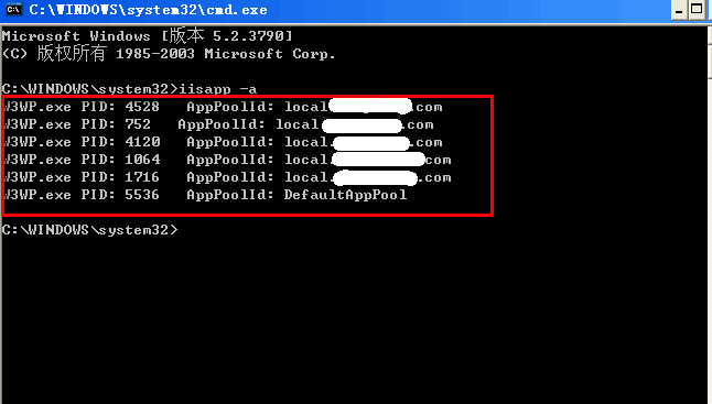

1. 快速定位到出问题的站点
利用iisapp -a 命令,快速的定位到出问题的站点。当然如果当前服务器只跑了一个web站点,那么此步骤可以跳过
cmd 中 输入 iisapp - a ,会出现下图中的信息:
当然,这个要求你没个站点,都要有独立的应用程序池与之对应,应用程序池的名称,优选就是站点的名称,如下图:
关于 IIS 的应用程序池的配置,这里就不说了,不懂的可以search

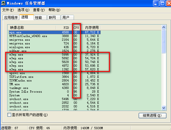

之后,再打开任务管理器,如下图:
观察进程为 w3wp.exe 的,查看那个CPU 占用的高,再利用其 PID iisapp 中列出的结果对比,就能轻松的找出是那个站点占用的CPU过高了
